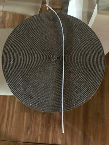

Ich habe mir die Memoryfunktion nachgerüstet und habe nun ein dünne Leiste übrig (Siehe Bild). Leider auch keinen Plan wo die hingehört
Ich hoffe du kannst mir helfen
Info oder Bild
Gruß Steffen
