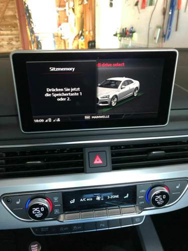

Vor kurzem habe ich meinem b9 memory sitze gegönnt.
Das einzige Problem welches is nun habe ist die Memory Funktion zu aktivieren (Taste Fahrertüre).
Muss ich für die Memory Funktion das Türsteuergerät tauschen? Und wer könnte mir bei der codierung helfen?
Nachrüstung von Sitzmemory mit den Tasten (Funktion wie ab werk)

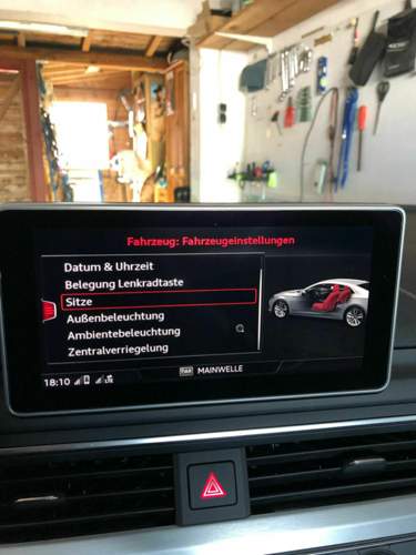

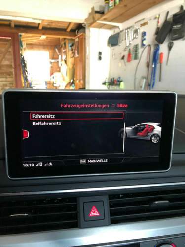

Hallo
Ich habe folgendes Problem
Meine Memoryfunktion bekomme ich nicht angezeigt im Display
Welchen Fehler habe ich gemacht ?
Die Memoryfunktion des Fahrersitzes funktioniert
+2
Falsch codiert oder nicht codiert
Türsteuergerät (Stg.42):
Byte 4 Bit 1&2&3 auf 1 setzen
Sitzsteuergerät (Stg.36):
Byte 1 Bit 3 auf 1 setzen
Byte 2 Bit 0&1 auf 1 setzen
