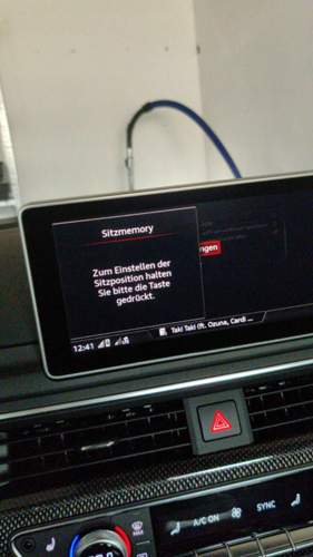

Vor kurzem habe ich meinem b9 memory sitze gegönnt.
Das einzige Problem welches is nun habe ist die Memory Funktion zu aktivieren (Taste Fahrertüre).
Muss ich für die Memory Funktion das Türsteuergerät tauschen? Und wer könnte mir bei der codierung helfen?
Nachrüstung von Sitzmemory mit den Tasten (Funktion wie ab werk)
bei vorhandenen Massage sitzen ; oder im Coupe auch bei Sitzen die Elektrische vor zurückfahren mit easy Entry
- problemlos ohne großen Aufwand machbar

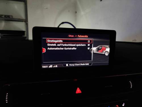

Da bei meinem neuen Auto leider die für mich wichtige Sitzmemoryfunktion fehlt wollte ich sie nachrüsten. Die Voraussetzungen sind mit den elektrischen Massagesitzen und elektrischen Spiegeln usw ja gegeben. Ist zwar ein A5 aber das nimmt sich zum A4 ja nichts und hier ist halt etwas mehr los.
Passend dafür habe ich alle Teile bestellt (ca 250€):
Schalter, Tn: 8W0959769 x1
Stecker, Tn: 8R0973605 x1
Pins, Tn: 000979009E x5
Blende, Tn: 8W6959517E x1
Habe die Stromlaufpläne angeschaut:
Memorytaster--> TSG
1--> 17(T32a)
2--> 15(T32a)
3--> 19(T32a)
Memorytaster --> Verriegelungstaster
4--> Masse 1 bn
5--> Beleuchtung 3 bn/bl
Und bin nun zuletzt dabei die passende Codierung für Tür und Sitzsteuergerät herauszufinden.
Momentan glaube ich dass
Sitzsteuergerät Byte 2 Bit 0 auf 1
Türsteuergerät Byte 1 Bit 3&4 auf 1
Byte 2 Bit 4&6&7 auf 1
Gesetzt werden sollen. Stimmt das so?
Es wäre schön wenn vielleicht jemand der es schon gemacht hat etwas dazu sagen kann, dann hätte man mal eine vollständige Anleitung.
Mfg

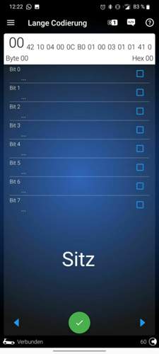

Um meinen alten Beitrag nochmal aufzugreifen und zu vervollständigen, hier die Anleitung um die Sitzmemoryfunktion (bei verbauten el. Spiegeln & el. Massagesitzen) nachzurüsten:
Teile (ca 250€):
Blende, Tn: 8W6959517E (schwarz mit ambiente plus)x1
(+ Aderleitung & Stoßverbinder o.Ä. zum verlängern)
Stromlaufplan:
Memorytaster--> TSG Stecker
1--> 17(T32a)
2--> 15(T32a)
3--> 19(T32a)
4--> Masse 1 (braun)
5--> Beleuchtung 3 (braun/blau)
Codierungen:
Türsteuergerät (Stg.42):
Byte 4 Bit 1&2&3 auf 1 setzen
Sitzsteuergerät (Stg.36):
Byte 1 Bit 3 auf 1 setzen
Byte 2 Bit 0&1 auf 1 setzen
