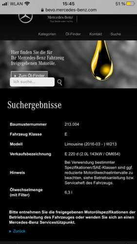

Reden wir vom OM654 oder vom 6-Zylinder?
@MB213AMG schrieb am 26. November 2021 um 10:41:40 Uhr:
Gibt keine 6-zylinder in w447?
Ja eben. Wieso sollten dann 9 L Öl im Motor sein. Der OM654 bekommt keine 6 L zum Ölwechsel.
Aha.
3145d1de-3e5a-494a-b54f-13d5fe1cbd97
Beim OM654 sind es 6,3 L nach Vorgabe. Die Werkstätten füllen aber zum Ölwechsel meist nur 5,9 L nach.
04765ea1-6725-4398-add8-422e2117b41d
@MB213AMG schrieb am 28. November 2021 um 15:47:17 Uhr:
Du bist hier aber im W447-Forum und davon schreibt hier eigentlich auch jeder, mit Ausnahme von dir. 🙄
Oder willst du jetzt behaupten, jeder OM654 bekommt unabhängig der Typklasse die gleiche Menge? 😕

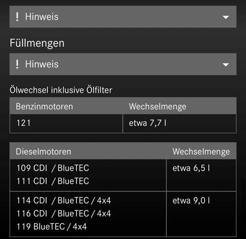

Ganz gefährliche Aussage! Du kannst einen PKW nicht mit dem Van vergleichen. Der Van hat grössere Ölwannen, meines Wissens beim OM654 im 447 sind es sogar 9l.
