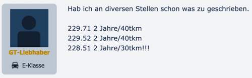

Mir ist ein Wechselintervall von 40. Tkm ein Rätsel.
Warum ?
Fahre seit p 300tkm mit nem 40iger wechselintervall und nix ist . Kein Verbrauch keine Meldung mit zu viel Öl .

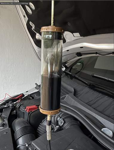

Bei mir kam die ersten 50.000 auch ständig die Meldung. Hab dann auch immer absaugen lassen.
Die letzten 100.000 war und ist Ruhe. Öl hat auch keinerlei Dieselgeruch.
Absaugen mit Pferdespritze -geht mit warmen Öl recht einfach - PVC Schlauch < 6 mm -

Wie hast du bei deinem Model noch den Ölmessstab?
Im Jahre 2015 wurde noch der Vorgängermotor 651 m i t Ölmeßstab im V250 verbaut.
Da paßt der glasklare PVC-Schlauch 6 mm außen 4 mm innen noch rein, knapp 1 m lang plus Klistierspritze und ziehen.
