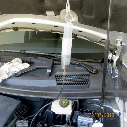

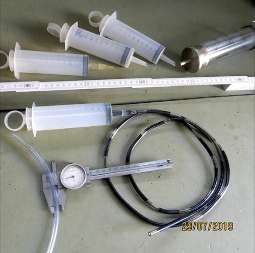

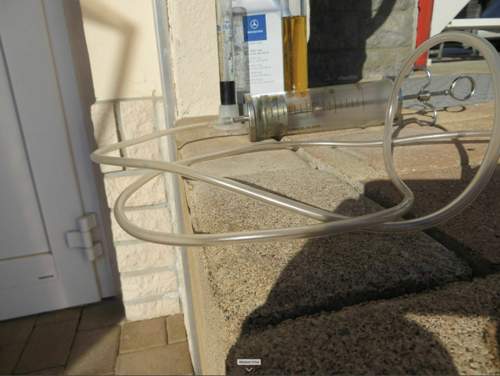

Halben Liter absaugen und gut ist es…
Ca. 1 Liter gut warmes Öl rausgezerrt und erstmal aufgehoben:
