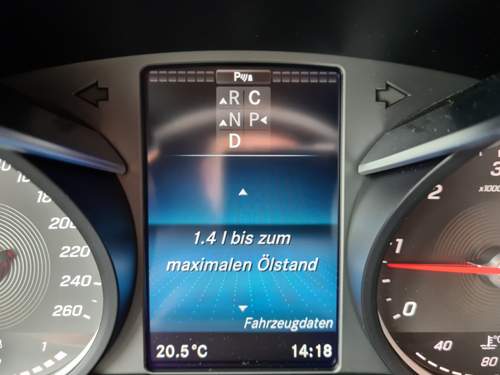

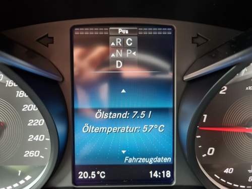

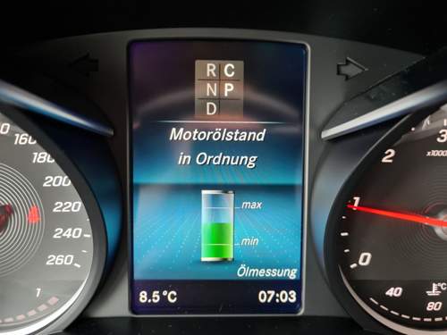

Habe aktuell 3500 km runter, gestartet bin ich beim minimum und jetzt ist die Anzeige über halb (siehe Foto).
Mich wundert nur das er in so einer kurzen Zeit (4 Monate) so viel gestiegen ist. Fahre mit abgeschalteter Start/Stop Automatik und versuche die Regeneration durchlaufen zu lassen, klappt aber nicht immer....
Meldung KI
Warum willst du absaugen? Solange keine entsprechende Meldung kommt, würde ich nichts unternehmen. Die Messung unterliegt natürlichen Schwankungen.
Absaugen von oben sollte prinzipiell möglich sein.
Aktuell gehe ich nicht dran. Ich vermutet das es früher oder später passieren wird.
Mich macht nur stutzig das er nach ca. 4 Monaten und 3500 km von minimum auf über halb angestiegen ist, vielleicht ist das normal da habe ich leider keine Erfahrungswerte.
Hier wurde ja mit einer Klisterspritze gearbeitet, allerdings beim 651er. Würde mir dann sowas vorab schon mal zulegen, wenn es beim 654er über den Füllstutzen geht.
Wenn man dem KI glauben kann, dann habe ich bis zur max. Anzeige genug Puffer nach oben.....
Gemessen auf geradem Untergrund....
Öl-Stand aktuell
