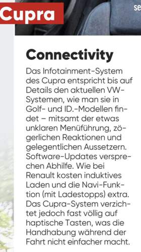

Bei der Bedienung des von Dir erwähnten Infotainment/Armaturen hingegen kam der Cupra nicht sonderlich gut weg:
„Das Infotainment-System des Cupra entspricht bis auf Details den aktuellen VW Systemen, wie man sie in Golf- und ID.-Modellen findet - mitsamt der etwas unklaren Menüführung, zögerlichen Reaktionen und gelegentlichen Aussetzern.
Software-Updates versprechen Abhilfe. Wie bei Renault kosten induktives Laden und die Navi-Funktion (mit Ladestopps) extra.
Das Cupra-System verzichtet jedoch fast völlig auf haptische Tasten, was die Handhabung während der Fahrt nicht einfacher macht.“

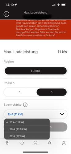

Weiß jemand zufällig ob ich im Megane E-Tech die Ladeleistung einstellen kann bzw. begrenzen kann? Ich möchte gerne das Fahrzeug zu 100% aus meiner PV Anlage speisen. Der Umrichter der Anlage schafft max. 10Kw , die Wallbox aber 11Kw. Somit müsste ich im besten Fall 1kw/h zukaufen. Das möchte ich vermeiden in dem ich z.B. die Ladeleistung auf 9Kw begrenze…
Man müsste eigentlich auch die Wallbox drosseln können....
Die Bestimmung der Ladeleistung ist Aufgabe der Wallbox, nicht des Autos. Deine Anlage schafft ja eh nur im Peak die 10kW, sobald ne Wolke kommt fällst du unter 9kW und kaufst du. Wenn du das komplett vermeiden willst, brauchst du eine Wallbox mit Überschussladen-Funktion.

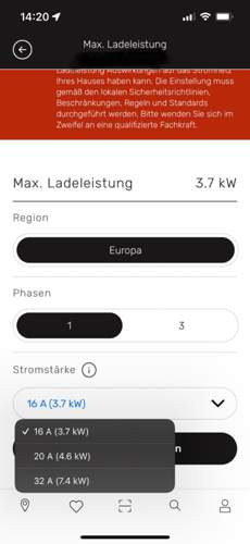

Richtig, die Wallbox kann ich zwar auf 7,3 Kw drosseln, dann muss ich aber von 3-Phasen auf 1-Phase wechseln. Das verlangsamt den Ladevorgang enorm. Daher wäre im Auto auf z.B. 9 Kw drosseln super. Ich habe einen Speicher, wenn die Anlage nicht 100% liefert dann wir der Verlust durch den Speicher ausgeglichen. Somit ist die max. Peakleistung nicht die Grenze sondern der Umrichter. Der ist bei 10Kw raus. Alles was mehr Leistung braucht wird dann übers Netz gekauft.

Das wären 1Phasig mit 7Kw für den kleinen 40Kw Akku immerhin 6 Stunden Ladezeit. Irgendwann kann der Akku der Anlage die Differenz auch nicht mehr ausgleichen, weil leer, und ich kaufe wieder zu. 9-10 Kw wären ein nicht zu verachtender Zeitgewinn. Im i3s meiner Eltern kann man im Auto zumindest drei Ladestufen (langsam mittel schnell) einstellen. Was das bedeutet weiß aber kein Mensch. Bin da echt auf Renault gespannt und hoffe auf eine gute Lösung. Weiß jemand wie es im Zoe ist? Anbei das was ich über die Wallbox App einstellen kann.
Einphasig darf max. mit 4.6kW geladen werden! Und ob dein Speicher wirklich eine Leistung von 10kW bereitstellen kann (nicht Kapazität, Abgabeleistung), bin ich mir nicht sicher. Das können idR Regel nur teure und/oder große Speicher bzw. Wechselrichter.

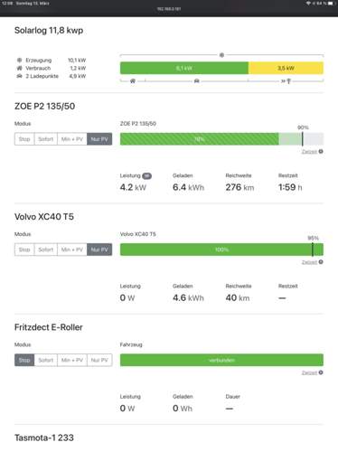

..oder aber du verwendest die open source Software EVCC. Die steuert das Überschussladen in Verbindung mit einer Vielzahl von Wallboxen, Wechselrichter, Smartmeter und Steckdosen. Zusätzlich wird der SoC von vielen Fahrzeugen ausgelesen und beim Laden berücksichtigt. Im Gegensatz zu den reinen Herstellerlösungen wird so vermieden, dass bis 100% geladen wird. Ich steuere mit der Software das Laden meiner ZOE, Volvo PHEV, E- Roller und Warmwasserwärmepumpe. Nähere Info unter evcc.io
Zum Einsatz kommen 2 preiswerte go-e charger, SMA Wechselrichter mit Solarlog, Fritzdect und Tasmota Steckdosen und ein Raspi P4 für EVCC.
