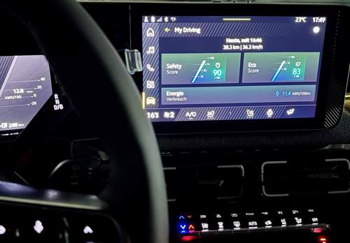

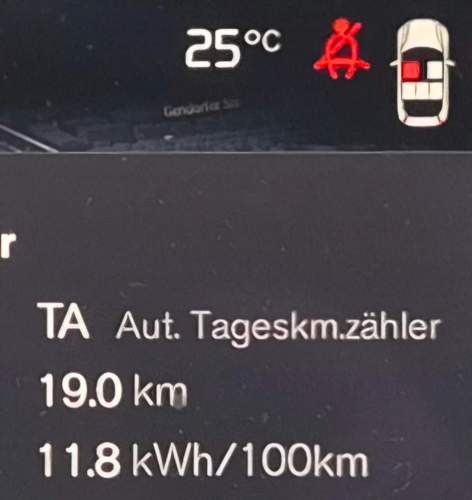

Davon ab: Ab wann würdet ihr bei einem BEV eigentlich von einem sehr günstigen Verbrauch sprechen? 16 - 18 kWh finde ich für die Kleinwagenklasse zu viel. Wie sieht der Verbrauch eurer R5 E-Tech aus?
Derzeit fahre ich noch einen Toyota Yaris Cross. Damit verbrauche ich jetzt im Sommer bei entsprechender hybridkonformer Fahrweise nur 3,6 Liter/100 Kilometer Superbenzin E10. Nachfolger Anfang 2027 könnte evtl. ein R5 E-Tech werden, wenn die Konditionen dann akzeptabel sind.
Wenn ich jetzt 3,6 Liter/100 Kilometer Sprit verbrauche, welcher Stromverbrauch wäre damit denn vergleichbar? Doch sicher nicht 16 kWh oder mehr... Kurze Info wäre nett. Danke...

Davon ab: Ab wann würdet ihr bei einem BEV eigentlich von einem sehr günstigen Verbrauch sprechen? 16 - 18 kwh finde ich für die Kleinwagenklasse zu viel. Wie sieht der Verbrauch eurer R5 E-Tech aus?
Wenn ich jetzt 3,6 Liter/100 Kilometer Sprit verbrauche, welcher Stromverbrauch wäre damit denn vergleichbar? Doch sicher nicht 16 kwh oder mehr... Kurze Info wäre nett. Danke...
Der Mokka-e meiner Frau verbraucht im reinen Stadtbetrieb (Arbeits- und Einkaufswege im Sommer) unter 11kWh auf 100km. Was anderes kennt der kaum.
Ich selbst habe kaum bzw. selten Stadtbetrieb. Wenn (Urlaub/Krankheit) dann liege ich im Sommer um 12kWh (ich beschleunige aber auch etwas zügiger als meine Frau).
Mein Arbeitsweg ist zu 90% Autobahn (davon etwa die Hälfte ohne Geschwindigkeitsbegrenzung). Wenn ich es eilig habe brauche ich um 24kWh - wenn nicht reichen etwa 17kWh aus.
