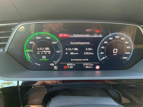

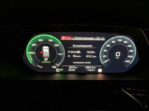

So....kurzer Bericht von der Rückreise. Von Zierow bei Wismar nach Wittenburg (Fastned) über Hohenwarsleben, Nempitz, Himmelskron nach Augsburg. Fastned lieferte 37kW. Geh ich nicht wieder hin. Zeitverlust.
Von hier bis Magdeburg fast durchgehend Landstraße.
Alle folgenden Ionitys waren übrigens weltklasse.
Von Himmelskron nach A 250km. Angezeigte Reichweite 302km. 110km/h und die letzten 60km wieder Landstraße.
Restreichweite bei Ankunft 112km.
