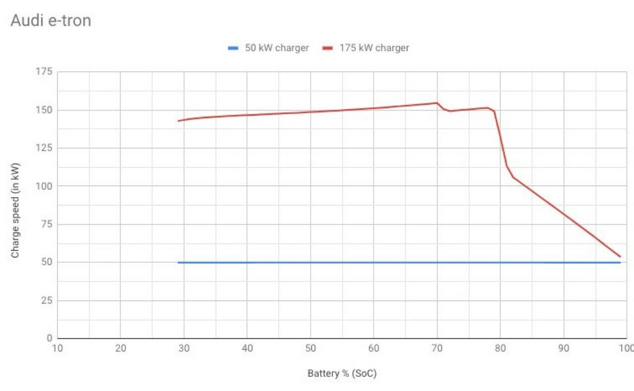

Am Anfang finde ich die Ladeleistung nicht so beeindruckend.
@mikenr1 schrieb am 4. Februar 2019 um 19:04:27 Uhr:
Ich könnte mir vorstellen das der Akku bei Ladebeginn nicht warm genug war und daher am Anfang weniger schnell geladen wurde. Am Anfang ist die Restladezeit bei 58 Minuten, am Ende ist er nach 50 Minuten bei 100%..
Norbert
Das könnte eine Erklärung sein. Das Problem habe ich beim Kona auch. Er hat bei Kälte schon mal bei 20 % mit 36 kW angefangen. Ich hatte auf Langstrecke bei Kälte aber auch schon ab 7 % 70 kW. Hängt also wirklich extrem von der Akku-Temperatur an. Wenn man eine Weile unterwegs ist, dann erwärmt sich der Akku eigentlich ausreichend.
Wenn der Akku bei dem E-Tron im Video kalt war, dann wäre es wiederum also eine super Ladeleistung.
Also ich finde die Ladeleistung ziemlich beeindruckend. Das schafft zur Zeit kein anderes Elektroauto besser.
@goingelectric schrieb am 4. Februar 2019 um 20:35:10 Uhr:
Ich habe mal die Ladekurve von Fastnet genommen und händisch in grün die Ladekurve aus dem Video eingezeichnet. Anfangs in 10% Schritten, ab 70% in 5% Schritten. Ab etwa 55% Akkustand stimmen sie mehr oder weniger überein. Für mich ein Fingerzeig das der Akku am Anfang noch nicht die ideale Temperatur hatte.
Trotzdem war der Akku in nur 50 Minuten von 1% auf 100%..
Da habe ich mit anderen Fahrzeugen schlechtere Erfahrung gemacht.
Norbert
