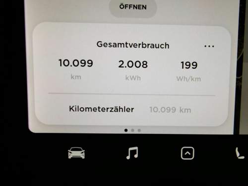

19,88kWh/100km mit dem Model 3 Performance und 20"
Img-20190811-091359
