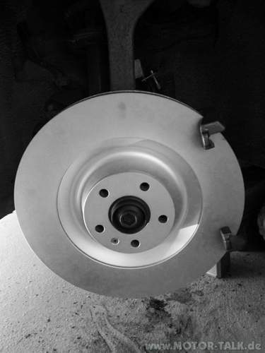

Fakt ist: Im Dicken mit V6 TDI / V8 passt die Bremse nicht so ohne weiteres. Das hatte User bp-hatzer3 schon vorher rausgefunden. Das Problem liegt darin begründet, dass die Radnabe beim V10 anders ist (V10 Teilenummer 4F0501652A / V6 TDI & V8 Teilenummer 4E0407613C). Dadurch steht die Bremsscheibe mit der "A6 Radnabe" zu weit innen und der Bremsenhalter lässt sich nicht montieren. Mit der V10 Radnabe steht das Rad ca. 5-7mm weiter außen (achtung, wenn die Räder schon an der Grenze des machbaren sind, wegen TÜV/Radabdeckung). Der A6 (V6 und V8) hat aber das selbe Radlagergehäuse, d.h. die Radnabe passt auch dort rein. Das Problem wird evtl. die Antriebswelle sein. Kann sein, dass sie V6 und V8 Welle nicht an die V10 Nabe passt. Das werde ich aber noch herausfinden bzw. ausprobieren. Da ich die Bremse komplett mit neuen Scheiben und Belägen hier liegen habe, werde ich auch versuchen, diese zu verbauen.

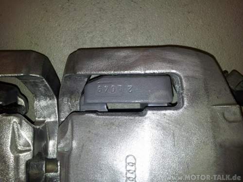

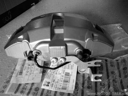

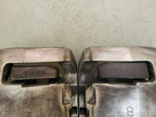

Sie S6-Sättel haben andere Teilenummern und sind rechts- und links unterschiedlich.
Für die 360mm lautet die Nummer links und rechts: 4e0 615 123
Für die S6 (385mm) lautet die Teilenummer 4e0 615 123 D und 4e0 615 124 D
Käme also auf einen Versuch an. Aber ist definitiv nicht so vorgesehen und würde ich auch nicht machen.

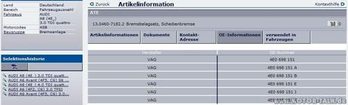

hab gerade bei ATE nachgeschaut. Die Beläge sollten von ATE zu den beiden Anlagen passen (360 mit 'J' / 385 mit 'K'😉.
@S3_225: kannste bitte ein Bild von der Haltefeder einstellen? evtl. im ausgebauten Zustand. ;-)

Bremsbelaege-1ll

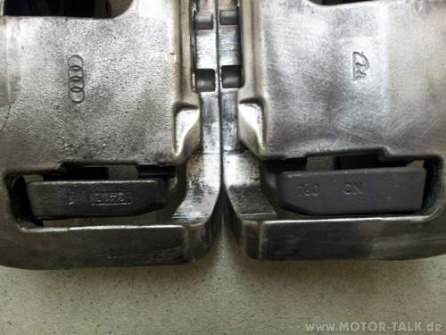

Mahlzeit,
der Sattelträger von der S6-Bremse passt definitiv nicht mit dem 360-er Bremssattel. Die Teile kann man schon zusammen kriegen, allerdings ist der Abstand zwischen dem Träger und dem Sattel ist weniger als 1mm (an manchen Stellen hat es sogar Kontakt).
360 vs. 385 (1)
360 vs. 385 (2)
360 vs. 385 (3)
Korrektur.
der Sattelträger von der A8-Bremse (baugleich mit S8) passt definitiv nicht mit dem 360-er Bremssattel.
