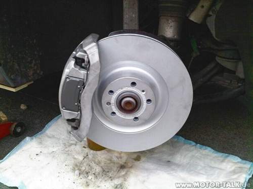

es gibt zwar schon einen ähnlichen Thread ( http://www.motor-talk.de/.../...anlage-am-a6-4f-moeglich-t2987744.html ). Dort geht es aber hauptsächlich um die RS6 Bremse. Deshalb wollte ich hier nochmal kompakt alle Infos zum S6 Bremsenumbau festhalten.
Fakt ist: Im Dicken mit V6 TDI / V8 passt die Bremse nicht so ohne weiteres. Das hatte User bp-hatzer3 schon vorher rausgefunden. Das Problem liegt darin begründet, dass die Radnabe beim V10 anders ist (V10 Teilenummer 4F0501652A / V6 TDI & V8 Teilenummer 4E0407613C). Dadurch steht die Bremsscheibe mit der "A6 Radnabe" zu weit innen und der Bremsenhalter lässt sich nicht montieren. Mit der V10 Radnabe steht das Rad ca. 5-7mm weiter außen (achtung, wenn die Räder schon an der Grenze des machbaren sind, wegen TÜV/Radabdeckung). Der A6 (V6 und V8) hat aber das selbe Radlagergehäuse, d.h. die Radnabe passt auch dort rein. Das Problem wird evtl. die Antriebswelle sein. Kann sein, dass sie V6 und V8 Welle nicht an die V10 Nabe passt. Das werde ich aber noch herausfinden bzw. ausprobieren. Da ich die Bremse komplett mit neuen Scheiben und Belägen hier liegen habe, werde ich auch versuchen, diese zu verbauen.

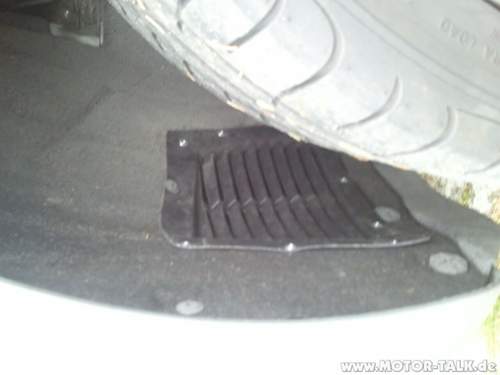

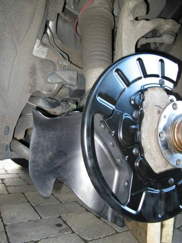

Zudem habe ich die Phaeton Bremsenbelüftung verbaut (siehe Bilder). Das scheint auch noch niemand versucht zu haben bzw. gibt es keine Infos hierüber ( http://www.motor-talk.de/.../...-bremsenbelueftung-am-4f-t3608265.html ).
Teilenummern (für 385mm Bremsscheiben, passen aber auch ganz gut mit den 347mm Scheiben):
3D0 615 312 C Deckblech rechts
3D0 615 311 C Deckblech links
3D0 615 447 D Luftführung links
3D0 615 448 D Luftführung rechts
N 102 849 02 Schrauben (8x)
N 908 429 03 Schrauben (8x)
Die Bleche passen ohne große Anpassungsarbeiten direkt am Dicken. Die Bohrungen sind alle schon korrekt (nur bei der unteren muss man die Bohrung etwas vergrößeren, ist aber kein großer Aufwand). Ansonsten passt das alles "Plug'n'play" und bringt eine bessere Bremsenkühlung. B
Bremse mit Belüftung
Deckblech
Luftführung

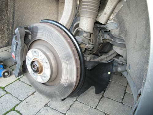

Ähnliche Bleche ohne die grosse Schaufel seitlich hat die s-line Bremse auch dran....für bessere Luft bin ich einen anderen weg gegangen....auch weil meine LLK in einer sackgasse montiert waren....
(warum die Bilder neuerdings immer verdreht sind weiss ich nicht...jemand ne idee?)
sehr gute Arbeit übrigens !!!
2011-09-08-13-46-40
Diesen Weg bin ich auch vor einem halben Jahr gegangen ;)
Vieleixht wäre das ja für s3_225 zur vervollständigung des Umbaus auch was.... Falls LLK bei ihm verbaut sind sitzen die ja auch in einer (Luftkanal)-sackgasse.
