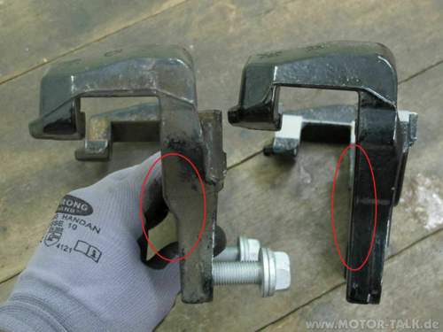

Neue Infos in Sachen S6 Bremsanlage:
Heute sind meine neuen S8 Bremsträger (4E0615125D) angekommen. Auf den ersten Blick war der Unterschied ersichtlich. Die S8 Träger bauen nicht so weit in Richtung Bremsscheibe (6-7mm weniger). Das ist genau der Teil, der sonst an der Bremsscheibe geschliffen hätte. Ich habe die Teile nun zwar noch nicht eingebaut (werde das über die Weihnachtstage machen), ich gehe aber davon aus, dass es nun definitiv passt. Wahrscheinlich hätte es sogar mit den S6 Scheiben gepasst, habe nun aber S8 Scheiben hier liegen.
Bild des Unterschieds am Bremsträger auf dem angefügten Foto ersichtlich.
Unterschied S6 (links) zu S8 (rechts)

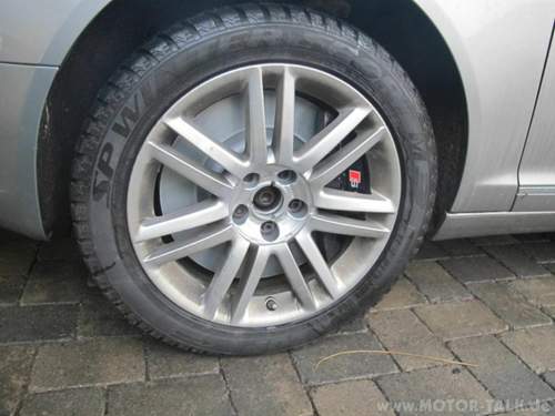

So, meine S6 (bzw. nun S8) Bremse ist verbaut. Mit den neuen Bremsträgern und den neuen Scheiben hat alles einwandfrei gepasst. Meine 18" S6 Winteralus passen auch - habe rund um den Sattel noch um die 3-4mm Platz. Eng, aber es passt 😉
Sattelhalter
S8 Bremse
S8 Bremse mit Felge

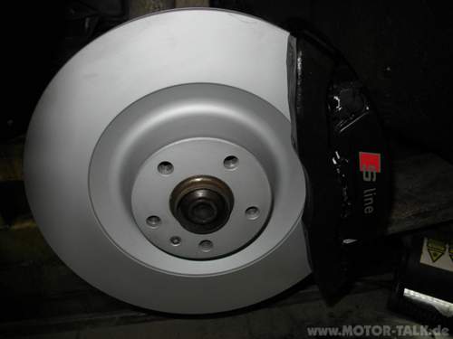

na jetzt bin ich doch etwas stutzig: wo ist die belüftung geblieben? hast du die wieder ausgebaut, oder bin ich blind?
Versteckt sich hinter den Bremsscheiben 😉
Das Blech hat doch nur nen Durchmesser von 360 oder 365mm. Die neue Scheibe 385.
Das Blech ist ca. so groß, wie die 385er Bremsscheibe und passt perfekt. Habe leider kein Bild von der Rückseite her gemacht. Auf dem angehängten Bild sieht man das ganz gut.
Deckblech
