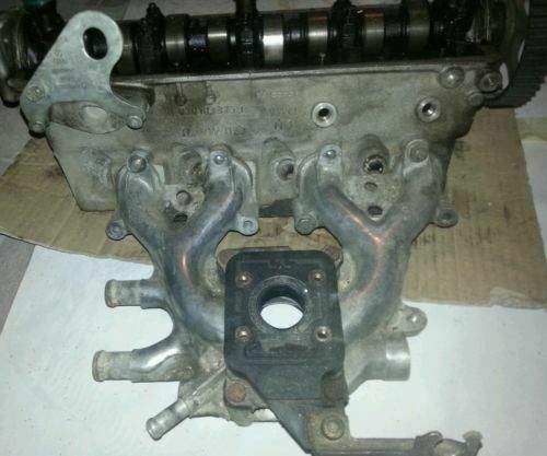

ich hab mich jetzt mal ne Stunde (länger hats wirklich nicht gedauert) in den Motorraum gehängt und ganz gemütlich die Einspritzanlage ausgebaut und die von Ralph bearbeitete eingebaut.
Die Brücke habe ich nicht getauscht, offensichtlich passt die nämlich nicht.
Ich denke mal, dass das daran liegt, dass ich den passenden Flansch gerade nicht direkt griffbereit hatte.
Allerdings habe ich hier ja noch die große Spritze vom AAV ink. Brücke herumliegen (war n ganz schöner Schnapper bei Ih-Bäh Kleinanzeigen, auch hier nochmal ein dickes Danke an Ralph).
Da werd ich mich die Tage mal an nen Tisch setzen, das Ding mal ordentlich sauber machen (ganz schön ölig und dreckig) und schön die von Ralph bearbeitete Brücke druntersetzen und dann den ganzen Umbau nochmal angehen.
Da fällt mir gerade ein, dass ich mir die passenden Dichtungen auch noch zulegen muss.
Im Nachhinein kann ich nur sagen, dass der Umbau von der Schwierigkeit her echt lächerlich war im Gegensatz zu dem, was ich mir darunter vorgestellt habe.
Das ganze ist also wirklich von jedem zu bewältigen, der weiß in welche Richtung man Schrauben drehen muss, um sie zu lösen oder festzuziehen.

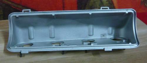

Anebei noch ein paar Bilder von dem Teil, dass ich ausgebaut habe.
Mir kommt dieses Kabel mit der Spirale drum seltsam vor, dass war nämlich beim "neuen" nicht verbaut.
Außerdem noch ein Bild vom nackten Zustand, wenn alles bis auf die Brücke runter ist.
Ist das eigentlich normal, dass so viel Öl in der Einspritzeinheit ist? Auch der Deckel vom Luftfilter war echt verdammt ölig.

Der Schlauch mit Spirale ist nur eine Be-7 Entlüftung für DK-Poti (haben aber nicht Alle)
Deine Dk kommt mir auch "komisch" vor 😁 (Eingang über DK) miß doch mal bitte den Durchmesser unten.
Das ölige kommt aus der KGE, säubern und beobachten, nach 20 Jahren darf das schon mal so sein 😁 , nach 2 Monaten nicht 🙄

Aau-bruecke-kopf
@perchlor schrieb am 8. März 2015 um 20:03:47 Uhr:
Der Gaszughalter kommt an den Gummiflansch (siehe Foto)
Jetzt nicht mehr viel rumexperimentiern
(auch wenn`s schade ist um eine Erfahrung)
Bau "meine" Brücke drauf mit dem Gummiflansch & der 34er die Du Dir besorgt hast ( + Gaszughalter.) Schrauben haben dann die richtige Länge.
Wirst Dein Auto nicht wiedererkennen 😁 😁 😁
(NIX am BDR ändern ! )
MFG
Das Teil (Gaszughalter) ist tatsächlich dabei. Hatte mich gewundert, was das für n Blechteil ist, jetzt weiß ichs.

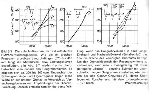

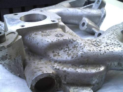

Daß Du die Abrundung der Kante in dem Trichter der Spritze schon spürbar merkst hätte ich so kaum erwartet (nicht "nicht erwartet"), in Verbindung mit der Brücke war ich mir darüber aber sicher.
In den 80ern hab ich (fast) nur 105er Alfa Motoren gemacht und mich mit ausreichend Fachliteratur versorgt. In Einem (H.Hütten) ging es u.A. um Ansaugtrichter (Form & Längen)
Inspiriert durch 2 Diagramme (Bild 1 ; li. + mi.) habe ich mich dann an die Arbeit gemacht.
Offene, lange Trichter kamen für den Alltagsgebrauch nicht in Frage, aber die Diagramme sprechen eine deutliche Sprache bzgl. des Abrunden der (Luft-) Eingänge. Auch wenn weder die Alfa- noch die Polomotoren in diese Drehzahlbereiche vorstoßen, das Prinzip ist das gleiche, und wenn es statt der 15% Leistungssteigerung nur 1/7 davon wäre ist es beim AAU 1 PS (für wenig Arbeit)
ich geh aber von min. 5% aus
Beim Alfa sollte also der Originale Lufi draufbleiben, der wird auf ein Gehäuse (Sammler) geclipst welcher direkt an die 2 (Weber 😁 ) 40er Doppelvergaser geschraubt ist (Bild 2)
Wie man sieht ist das Gehäuse nur mit D 40 pro Vergaserrohr gebohrt. Die Wandung ist leider nicht dick genug um einen Radius von D/4 (10) einzuarbeiten, aber r7 ging.
Schlecht zugänglich, Heidenarbeit, aber es hat sich echt gelohnt !
Heute würde ich mir sogar `ne Platte zwischenpacken um r = D/4 zu realisieren.
Und wenn ich dann solche Schweißraupen sehe die den Abgasstrom bremsen dreht sich mir der Magen um (so sehen die aber Alle aus ! ) Bild 3

Pfanne wieder drauf und Probefahrt. Problem besteht weiterhin.
Dann wollte ich die Pfanne abermals runternehmen, musste aber feststellen, dass ich wohl eine der Muttern gekillt hab, die die Pfanne auf der Einspritzanlage halten.
Die Mutter dreht nun frei, bewegt sich aber keinen Millimeter mehr.
Heißt ich bekomm die Pfanne nicht mehr runter.
Meine nächste Vermutung ist, dass das Oberteil nicht bündig auf der DK sitzt. Das kann ich allerdings nicht genau prüfen.
Was ist eigentlich mit den beiden schwarzen Gummi/Plastikschrauben in der Einheit?
Ich hab die beim Ausbau mit den Fingern aufgedreht, weil der Kopf keinem mir bekannten Schraubenschlüssel halt bietet.
Beim Zusammenbau hatte ich die Schrauben nicht ganz reingedreht bekommen und hab damit nur das Oberteil in Position gebracht und mit den langen Bolzen Ober- und Unterteil einander möglichst nahe gebracht.
@Kurzzeit-Parker schrieb am 9. März 2015 um 00:29:17 Uhr:
jetzt bin ich echt geschockt
Aau-dk-teil
@perchlor schrieb am 9. März 2015 um 00:51:00 Uhr:
genau die meine ich, hab ich was kaputt gemacht?
In Bezug auf die schwarzen "Schrauben" hab ich jetzt immer noch nichts gefunden, auch keine Teilenummer in Partscat.
Die Mutter, die die Bratpfanne hält, hat wohl durch meinen zu guten Willen das fest zu ziehen, das Gewinde mitgenommen. Und ich hab die Quelle für das Pfeiffen gefunden.
Ich Idiot hab nämlich vergessen, die Dichtung von der "alten" Drosselklapp mit zu übernehmen.
Wenns "morgen" wieder hell ist, wird das umgehend nachgebessert.
So doof kann man ja eigentlich nicht sein 🙄🙄🙄
