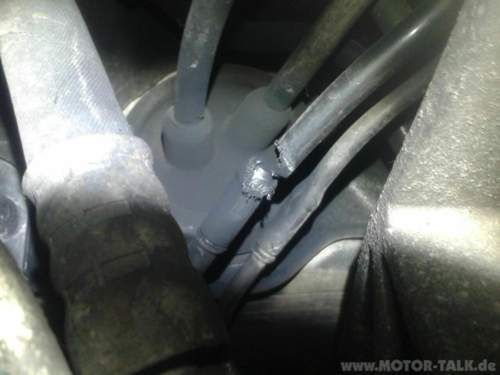

Bei mir ist aktuell bei einer lächerlichen Laufleistung von 217.000 Kilometern zum zweiten mal der Schlauch des Differenzdrucksensors kaputt gegangen.
(wie viele Rußpartikelfilter dieser Schlauch bei Opel auf dem Gewissen hat will ich nicht wissen!)
Und zum Beispiel der Unterdruckschlauch sieht auch abenteuerlich aus.
Das darf nach 11 Jahren einfach nicht sein.
Und zum Beispiel der Unterdruckschlauch sieht auch abenteuerlich aus.Das darf nach 11 Jahren einfach nicht sein.
Mein Auto ist zudem auch bekannt als Federbrecher. Bisher aber Glück gehabt!
Und wie viele Drucksensoren musstest du babei schon wechseln? Bei manchen Herstellern hast du bei dieser Laufleistung schon den dritten Sensor drin.
Der ist noch original.
Die gehen bei Opel nicht so oft kaputt.
(Werden aber trotzdem oft einfach gewechselt weil im Fehlercode steht, dass der Drucksensor unplausible Werte liefert. Dass es am kaputten Schlauch liegt "übersehen" Werkstätten sehr gerne. )
Die Schläuche gehen immer da kaputt wo er hinter dem Motor dann nach oben die Spritzwand hoch läuft weil er da nen Knick macht

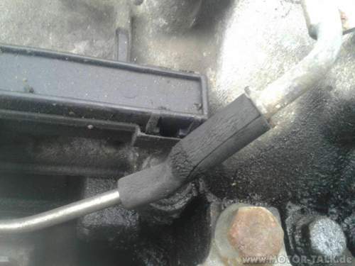

also wenn bild zwei vom benz stammt, da fehlt aber ne windung im direkten vergleich zum neuteil.
oder ist das bild im zusammenhang mit bild1 ?
