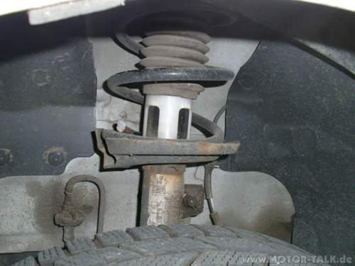

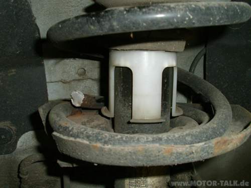

Mein Nachbar kam vorhin rüber. Bei meinem Ford (28.000 Km) hat es fürchterlich geknallt, jetzt knackt es beim Fahren. (endlich mal wieder was zu tun)
91-feder-fiesta
90-feder-fiesta
@tommel1960 schrieb am 19. Juni 2017 um 19:03:36 Uhr:
Für 28tkm darf sowas nicht sein :)
Bei 28.000 km nach 10 Jahren schon. :)
Entscheidend ist nicht der KM-Stand sondern der Zustand der Feder. Diese ist verrostet und genau an dieser Stelle gebrochen und das ist kein Zufall sondern der Hauptgrund für Federbrüche. Wenn man genau hinschaut sieht man sogar eine Stelle wo der Rost schon in die Tiefe ging und somit eine Sollbruchstelle gebildet hat.
Problem ist das selbst rissgeprüftes Material noch Rissen haben kann und wenn schon von Anfang an Materialfehler vorhanden sind kann die Feder auch schon früher brechen. Von Fehlern beim Vergüten ganz zu schweigen.
Wenn man es lautstark zu hören bekommt ist es besser als wenn die Feder sich ganz dezent zerlegt.
Leider hört man von Federbrüchen in den letzten Jahren wieder mehr.
Da scheinen die Automobiler durch die Bank zu sparen.
Und unsere Strassen werden auch nicht besser. :(
Tommel1960
Mit ein paar Schlauchschellen hast du das ja ratzfatz Fachgerecht repariert.
Fachgerechte Reparatur
Warum macht man denn sowas? Dann hätte ich es lieber so gelassen wie es war.
Es ist ja nicht so, das ein Federbruch gleich das Auto lahm legt. Oft merkt man es nicht und fährt dann ja auch damit rum.
naja, beim Fiasko mag man es vielleicht nicht unbedingt merken, bei seinem großen Bruder dem Mondeo aber schon, da wird durch ein Federbruch oft der Reifen aufgeschlitzt
