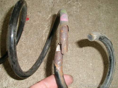

zweimal auf einer seite und einmal auf der anderen...... da erscheinen mir probleme mit der auflagefläche etwas unwahrscheinlich
Themenstarteram 21. Juni 2017 um 18:04
@ tommel
ist doch ein fiesta ja8 oder,anscheinend auch einer vor facelift.ich sehe keine gummiauflage unten.meiner hat schon eine in serie,ich denke mal das wurde mit dem facelift geändert.meiner ist ein fl bzw 16er.nichtsdestotrotz mache ich regelmäßg dort sauber beim radkasten ausspülen,wehret den anfängen :)
generell ist federbruch heutzutage "normal",eben ua durch sparzwang.habe schon alles gehabt von gebrochen und keine auswirkung bis gebrochen und sofort reifen aufgeschlitzt.

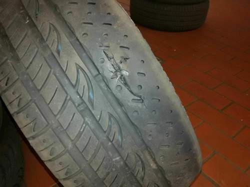

auch wieder ein reifen,diesmal mit felge vom bmw.ist ein trackauto,daher semischlicks drauf.

Ja ULFX was da manchmal in Reifen steckt, hab da so eine Sammlung (Schrauben, 9 mm Patronen, Steinchen, Nägel usw) Fotos folgen.

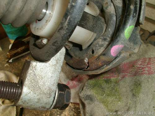

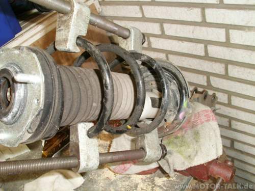

Die vordere Spirale hab ich heute gewechselt. Ursache war der Rost im Bereich der ersten Windung. Der geliehende "Federspanner"ist auch was für das Horrorkabinet. War froh, als die Mutter oben mit 3 Gewindegängen wieder drauf war:o

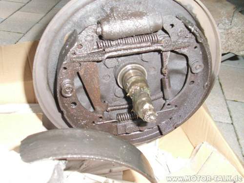

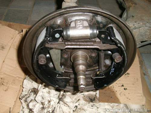

Gerade frisch auseinandergenommen. Altes Sprichwort sagt "Wer gut schmiert, der gut fährt" allerdings nicht bei der Bremse. Wollte unseren Ibiza nur umparken, und konnte das Bremspedal fast bis Bodenblech durchtreten. Bremsbelag hatte sich von der Backe gelöst, Kolben rausgeflutscht, Bremsflüssigkeit ausgelaufen. Bei einer Vollbremsung am Stauende könnte es böse enden.

... Bei einer Vollbremsung am Stauende könnte es böse enden...
genau den spaß hatte ich mal beim r4. zum glück ein schmales auto, so daß ich mit vollem bremsdruck, aber null wirkung zwischen den stehenden autos durchrauschen konnte und mich zügigst an der nahen abfahrt von dannen gemacht habe. :rolleyes:
Na ja, meine undichte Bremse ist noch "harmlos". Ein BW Kollege kam mal mit seinem B Kadett, in unsere Bastelwerkstatt. Der bremst so merkwürdig, ich muß mit dem noch nach Hause (3 oder 400 Km) Bei dem waren 3 Radzylinder der Trommelbremse undicht, und er hatte nur eine funktionierende Vorderradbremse.
Passiert bei Trommelbremsen aber öfters, so ab 10 J . Dieser Skoda war 8 Jahre alt, wo auch ein merkwürdiges Bremsverhalten aufgetreten ist.
Mein Seat bremst wieder, ist aber eine scheiß Arbeit, wenn es nicht sofort klappt. Das reinigen der verschmierten Bremsteile, und lösen der Muttern der Bremsleitungen. Total festgegammelt, nur durch gut "zureden" mit Hämmerchen und Gripzange zu lösen.
51-veroelte-skoda-bremse-links
60-seat-bremse-neu
Keine Sorge dauert keine 10 Jahre. wenn du Glück hast sind die noch während der Garantie undicht.
Aber da haste du recht, am besten ist dann alles mal neu, inkl. Bremsleitung
