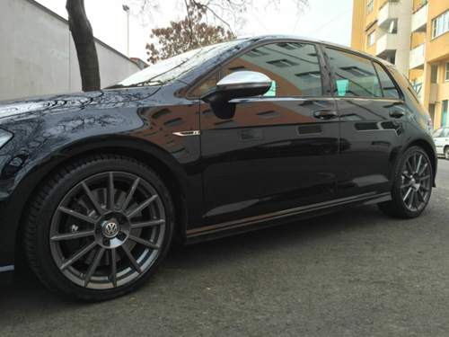

Da der Forum Golf 7R geschlossen wurde werde ich meinen 7R hier Vorstellen 🙂🙄
Habe ihn heute Morgen bekommen .
Der 7R reagiert viel spontaner als mein 6R .😁
Er zieht im 4ten wie der 6R im 3ten Gang .
Der Sound im Inneraum ist Ok , jedenfalls besser als im 6R .
Das muss man natürlich mögen .
Er hat jetzt 51km auf dem Tacho .

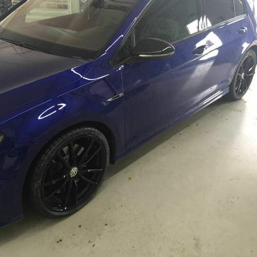

Winterbereift 😉
Rauscodieren der Klappensteuerung und Update auf 0006 hat leider nicht geklappt 🙁
