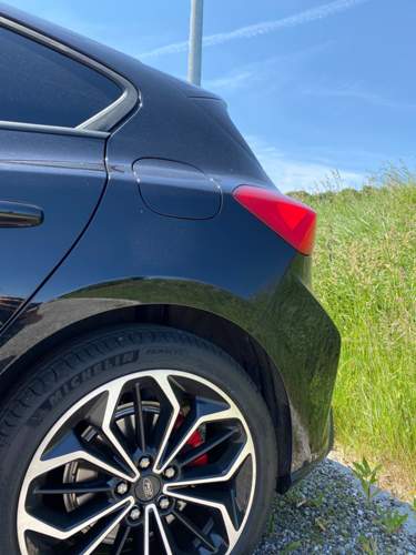

Hallo Ford Freunde,
mir ist schon länger aufgefallen, dass mein Focus St-line irgendwie höher ist als alle anderen die rumfahren.

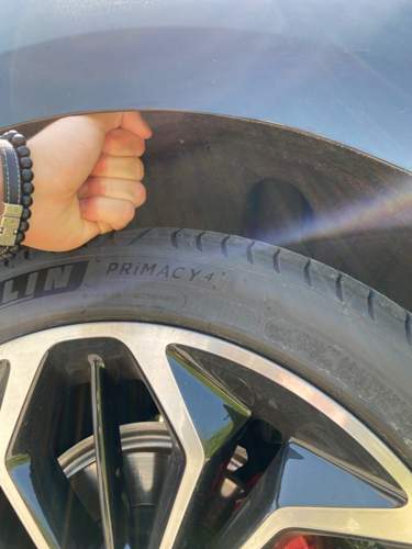

Habe letztens mal die Situation genutzt und habe auf einem Parkplatz bei einem anderen Focus, der genauso aussah wie meiner (gleiche Ausstattung, St-Bodykid etc.), meine Faust zwischen Radkasten und Reifen an der Hinterachse stecken wollen.
Allerdings kam ich nur mit 50% meiner Hand in den Zwischenraum.
Bei meinem, komme ich mit der ganzen durch.
Ich finde, vor allem von hinten, sieht das doch sehr viel schnittiger aus wenn er noch flacher ist.
Jetzt meine Frage: Setzen sich die Federn noch ein wenig ab bei meinem?
Habe aktuell 12.500km runter und im September wird er 1 Jahr alt.
Falls da jemand was weiß, wäre ich sehr dankbar. 😁

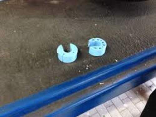

Sind die Transportsicherungen seitens des Autohauses überhaupt entfernt worden?
Das weiß ich nicht, könnt ich mal nachfragen, wär aber eine Möglichkeit.
Kann man das selber nachschauen?

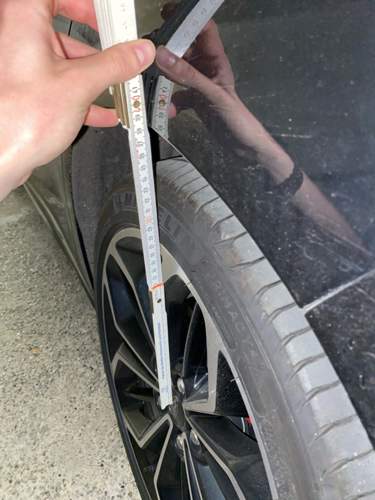

Nicht schauen sondern messen!
Von der Radnabe zur Unterseite Radkasten!
Ansonsten wird das hier nichts genaues!

Die schauen etwa so aus und das Auto muss auf die Bühne um die Feder/Dämpfereinheit zu entlasten.
@BenSeck schrieb am 3. Juni 2022 um 13:37:33 Uhr:
Guter Punkt, hab allerdings leider nix zum messen dabei. 😁 habs aber verglichen und seiner steht tatsächlich deutlich höher als meiner.
Ich gehe kurz messen, melde mich in paar Minuten.
Also.. Meterstab genau in der Mitte angesetzt und ca. 38cm gemessen (siehe Bild)
Wäre interessant, wenn jemand der auch eine St-line hat und mir den direkten Vergleich sagen könnte.
