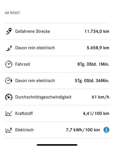

Ich lade auch regelmäßig und bin jetzt im Winter bei 4,2 Liter plus 8,8 KW Strom. Im Sommer geht es auf 3,5 Liter runter.
Alles nachgerechnet, Bordcomputer minimal weniger.
Fahrprofil ist 60 % Autobahn und je 20 % Landstrasse und Stadt.

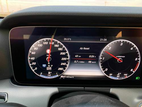

Spannend, was das sein könnte. Habe gerade in der App geschaut, waren heute an der Küste, also 182 km als Tagesleistung, davon 44,7 km elektrisch, Rest als Diesel mit 6,4 l / 100 km. Eine gesunde Mischung aus Überland-, bummeliger Tourismusfahrt hinterm Deich und schneller Autobahn mit zwischendurch >200 km/h.
E300de T, BJ 09/21 und jetzt 24.900 km
Bin zufrieden...

das auf gut 12tkm, AB Tempomat auf 165, Geladen meistens zu Hause zu 28ct kWh. ca. 60% landstraße und Stadt der Rest AB. Ich bin zu frieden. Mein S-Max (180PS) vorher hat sih da ca. 7,9 Liter Diesel gegönnt.
