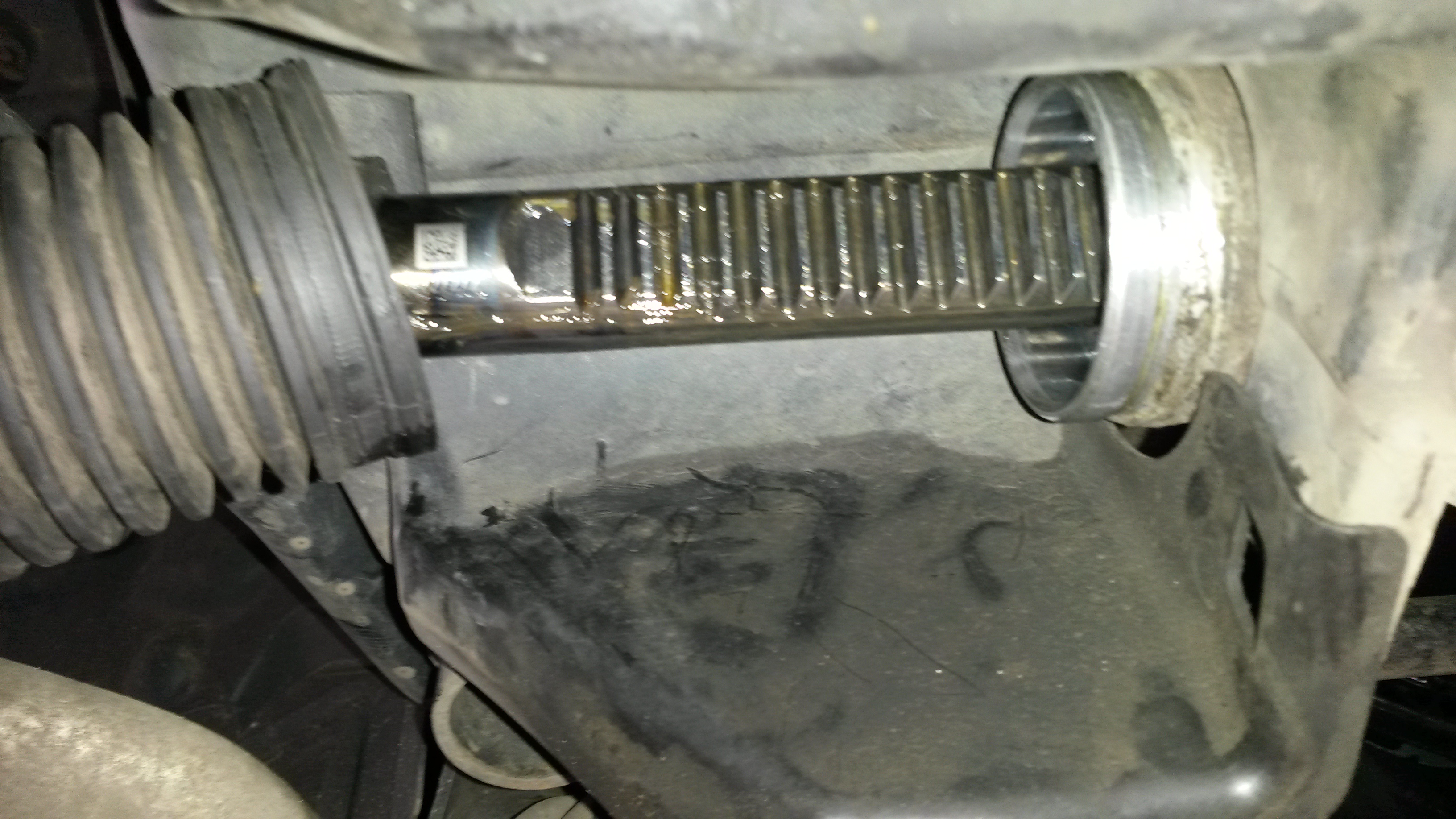

@gernegross1980 schrieb am 21. Juni 2018 um 20:48:36 Uhr:
ich weiß gerade nicht mehr wie das Gelenk/ Teil heißt. (sieh Bild)
Hatte beim F31 318d früher ein ähnlich Problem nur bei mehr als 23Grad Außentemperatur und längerer Fahrstrecke, fing die Vorderachse an zu poltern, nächsten Morgen war wieder Ruhe. (Lenkgetriebe wurde da auch schon getauscht usw.)
Am Ende war es dieses Teil der Lenkung (siehe Bild) auf beiden Seiten der Lenkung/Fahrzeug gut einfetten und es war Ruhe.
mfg
Ronny

Sehr interessant! Genau so ist es bei mir auch. Es rappelt nur wenn es warm ist und nach längerer Fahrstrecke. In der Früh ist wieder Ruhe -.-😠
Wurde dieses einfetten durch deinen freundlichen erledigt? Bzw. wie sind die da drauf gekommen?

@steart schrieb am 21. Juni 2018 um 22:34:48 Uhr:
mfg
Ronny
Hat mir ein Servicemitarbeiter von BMW gesagt und ich hab einfach eine Tube fett von ATU geholt.
Kommt man zum Glück leicht ran.

hallo,
habe an meinem f20 m135 ebenfalls ein poltern an der vorderachse.
habe mir das ganze an meinem auto selber angesehen,auch aufgrund vieler guter hinweise in dieversen foren,schlussendlich ist auf der fahrerseite bei abnehmen der manschette der spurstange ein deutliches spiel zwischen zahnstange und gehäuse spürbar.
in einem anderen forum wurde auf druckstücke verwiesen(kommen wohl beim X3 zum einsatz),hat dort noch jemand hinweise zu,welche puma nr.?rep. anleitung?
macht es mit meinem auto sinn auf kulanz zu hoffen,ez:02/13,130tkm,alle wartungen bis auf die letzte bei bmw?
danke und gruß
