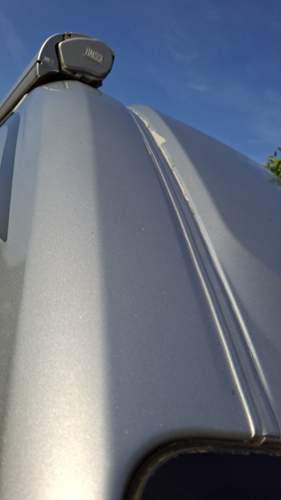

Mein Citroen jumper Bj. 2017 verliert massiv Farbe
Ich habe gestern das Dach vom Bus gewaschen. Dabei habe ich festgestellt, daß an den Kanten die Farbe auf dem Dach einfach abplatzt.
Hat jemand auch so einen Pfusch am Lack beobachtet?
Auf dem Dach ist es besonders schlimm.
Ich schicke noch ein Bild .
Der Wagen ist Bj 2017

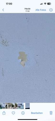

Auch unser Jumper (2017), Garagenfahrzeug, kein Winterbetrieb, 50.000 km, ist betroffen. Lack Silber, Grundierung beige. Mein Lacker hat es mir genau so erklärt wie der, dem hier keine Ahnung unterstellt wird. Der Lack haftet nicht auf der Grundierung, aber es besteht keine Rostgefahr.
Sucht man im www findet man das Problem schon seit mindestens 25 Jahren, sowohl bei Ducato, wie den baugleichen Fahrzeugen.
Vom Hersteller gibt es keinerlei Kulanz. Wenn man es gescheit richten will, muss die Grundierung abhmgeschliffen werden, erneuert werden und ein neuer Lackaufbau.
Da bei unserem Pössl Kastenwagen der Übergang von der Front zum Dach fließend ist, muss die komplette Fläche gemacht werden. Bei mir bröselt sogar der Lack von den vorderen Dichtungen weg. Das lackieren wäre gar nicht so teuer … aber die Stunden zur Demontage der Scheiben, Dachfenster, PV Anlage, Antenne …
Konzentrat: ca 10.000€ investieren, alles lassen wie es ist oder Prilblumen drauf. Die Bilder sind von 10/23, zwischenzeitlich ist mehr Lack weg. Wollte vielleicht Packaband draufpappen, sieht aber noch mehr Kacke aus und ich befürchte, dass wenn man es abzieht noch zusätzlich Lack dran hängen bleibt.
Folieren ist auch keine Lösung, da man die Lackabplatzer unter der Folie sehen wird und der Lack an den Folienenden iwann auch abblättert.

ich weiß ja nicht, bei welchem Buchbinder du die Lackiererei studiert hast; vielleicht bist du ja ein hochqualifizierter Allrounder oder hast dir dein Wissen übers Internet angeeignet, aber "mein" Lackierer hat seit Jahren seine vom Vater übernommene eigene Lackiererei! Also verzeih mir bitte, wenn ich deinem nicht nachgewiesenen "Fachwissen" - gelinde gesagt - sehr, sehr kritisch gegenüber stehe.
Im Übrigen: Fahrzeuge, die nur mit Grundierung herumfahren oder -stehen und regelmäßig durchrosten und mir deine Aussage bestätigen könnten, sind mir in meinen Lebensjahrzehneten leider auch noch nicht in die Quere gekommen...
Bei welchem Lackiere bist du den gewesen, der dir so einen Unsinn erzählt hat.
Mit Sicherheit keiner der den Beruf auch erlernt hat.
Die Grundierfarbe ist ein Lack auf dem der Farblack und letztendliche der Klarlack erst, weil - offenporig -haften kann.
Oder die Grundierfarbe ist die Verbindung zwischen dem blanken Stahlblech und dem Farblack / Klarlack.Wenn diese Grundierfarbe längerer Zeit der Witterung ausgesetzt ist rostet die Flache lustig weiter.
Dass das so ist kannst du regelmässig an Fahrzeugen sehen bei denen, nach der Grundierung keine weitere Farbschicht aufgertragen wurde.
