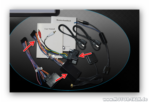

Ich hoffe auch mir kann jemand helfen. Ich habe mir ein ifreego Radio aus China bestellt. Mit canbus. Und nun zieht es strom. Sobald es einen Tag steht ist die Batterie mehr. War dann auch bei einem VW Händler der das alles gemessen hat. Nun habe ich in euren Foren von einem neueren Gateway Steuergerät gelesen. Also habe ich mir eins über eBay (natürlich größer wie Index L) gekauft und von Fachhändler codieren lassen. Das Ergebnis war dass das Auto nach 1.5 Tagen wieder nicht mehr angesprungen ist.
Kann mir jemand weiterhelfen bzw einen Tipp geben dass es doch noch funktioniert. Im übrigen was schon komisch ist ich muss mein Radio ein bzw ausschalten. Es geht also nicht über die Zündung.
Vielen Dank
Hallo Tanja06100 hast du mal einen Link welches Radio das genau ist ? Ich vermute anhand deiner Beschreibung das du das Radio immer Manuell unabhängig der Zündung AN-/Ausschalten musst, das es am Kabelbaum hinten am Radio falsch verdrahtet ist und Zündungs und Dauerplus zusammen gelegt sind auf eine Leitung bzw. beide auf Dauerplus liegen
Bei den China Radios gibts da häufig im Radio Kabelbaum ne Brücke ( Rote Leitung) wenn man das Radio in Autos ohne CAN Bus Verbauen will bzw. ohne den CAN Bus Adapter. Diese muss man trennen, damit der CAN Bus Adapter das Radio ein und ausschalten kann und damit auch das Radio ganz ausgeht.
Das du das Gateway erneuert hast war aber trotzdem richtig wenn dein Golf älter Juli 2007 ist.
Hier der Link:
Interessanten Artikel bei eBay ansehen http://www.ebay.de/itm/162299770054.
Wir haben das gerade mit dem roten Kabel durchschneiden versucht, doch es funktioniert nicht mit der Zündung. Muss es immer noch an und ausschalten.
Öhm ja hab ich was von Durchschneiden geschrieben ? WENN dann ist in dem Kabel ne Steckverbindung die man einfach auseinander ziehen kann. Wenn das durchgehend ist war es A entweder das falsche oder B bei dem Radio ist der Kabelbaum ANDERS !!!!
Also würdet ihr da Kabel bitte wieder Verbinden ?
Fangen wir mal anders an... wurde das Radio mit dem Anschlusskabelsatz den ich mit dem Pfeil markiert habe verbaut oder mit dem darunter ?
Radio-kabelbaum
Ja genau den Kabelbaum haben wir verbaut.
Das rote Kabel haben wir wieder verbunden.
