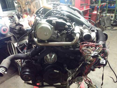

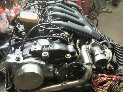

Unterdruckpumpe mal temporär abmachen und Motor starten, kommt man ja recht gut ran. Nicht dass diese das Geräusch verursacht. Die Dichtung Nr. 2 der Pumpe ggf. neu machen wenn du sie wieder montierst.
Die angehängten M57-Bilder müssen nicht 100% dem deines Motors entsprechen.
Bild #208819838
Bild #208819839
Bild #208819833
+4
hasansemra2 hatte auch mal geschrieben, dass ich den Schlauch abnehmen und den Finger draufdrücken soll.
Wenn ich die Pumpe abnehme und den Motor laufen lasse, siffts mir da nicht raus? Ich könnte das Teil probehalber von dem 5er meines Bruders einsetzen - wäre wohl besser oder?
Wenn du die Möglichkeit hast ist das natürlich optimal. 🙂
So, die Vakuumpumpe ist auch ausgeschlossen. Habe sie mit dem anderen getauscht, aber das Geräusch bleibt.
Für die Demontage musste allerdings der AGR-Kühler gelöst werden, damit die Pumpe abgenommen werden konnte.
