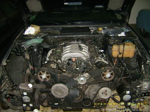

Original geschrieben von d2a842quattro
hab n paar bilder, als ich kurz nochmal in der werkstatt war und der vorbau weg war und der zahnriemen runter- könnt ihr da erkennen, ob irgendein festhalter zum einsatz kam ?
Eine Brücke kann ich dort beim Besten Willen nicht erkennen...die Sässe auf den Nockenwelenrädern.
Möglicherweise haben die hinten die "richtigen" Halter verwendet... dann könnte man schauen, ob der Nockenwellenpositionsgeber einen abbekommen hat oder das Geberrad verdreht ist (oder
Stecker vergessen).
Diese Werkzeuge braucht man...die runden Scheiben sind füs halten der Nockwellen... eine Brücke wars ja doch nicht. Werkzeuge-Link
Jedenfalls haben sie die Nockenwellenposition markiert... da müssten die auch später auf Anhieb sehen, ob das Timing stimmt.... Blöderweise kann man auf die Weise schnell die Ventile gegen den Kolben kloppen, wenn die eine Nockwelle sich entspannt und mandanach in die falsche Richtung dreht...

Die Ventildeckel waren offenbar nicht runter... zum Zeitpunkt der Bilder hätte ich die schon unten um das Timing zu prüfen. Die Schläuche scheinen zum Zeitpunkt der Bilder auch alle da zu sein, wo sie hingehören.
@Magnus: Für die Ventildeckel müssen doch keine Unterdruckschläuche runter... (Zündspulen raus, Ansaugschlauch ab Fahrerseitig noch Kurbelentlüftung und Benzinleitungen.... dann können die Deckel runter)

hab vorhin mit der fehlersuche begonnen:
zuerst wollte ich den zündspulen-test angehen... die motorabdeckung war derart fest, daß die schrauben von hand nicht zu lösen waren. mit akkuschrauber ging das und es gab jedesmal einen knall, wenn sich die schraube gelöst hat - allein das ist schon ein unding.
dann seh ich, daß die dichtung für die abdeckung vorne nicht sauber sitzt.
noch schlimmer wirds beim zündkabel für die rechte bank... statt in der aussparung wurde es unter die abdeckung gequetscht, ich stell bilder ein, guckt euch das mal an - hab nun abgebrochen, und wollte mal von euch hören, ob das gequetschte kabel nicht schon meinen motor bocken läßt ?
Beschreib mal bitte was man aufm 3. Bild sieht (das ist nicht Ernsthaft eingeklemmt oder), ich kann das nicht zuordnen und klar so sollte es nicht sein, wenn schon alles seinen Platz hat, sollt es auch wieder dahin.
Lass dich nicht so schnell entmutigen! So ein Motor will ab und zu auch nur ein wenig Liebe und Zuwendung 😁
ALTER!! :-D
Für mich sieht das abgeklemmte Teil wie eine Kurbelgehäuseentlüftung aus oder sowas. Ich bin mehr im FL zuhause, daher vielleicht die Frage an die VFL-Spezialisten: Kann das sein?
Wenn ja, dann könnte der Schlauch kaputt sein und somit eine Quelle für Falschluft.
Aber das ist schon grober Pfusch dann...
Bild 1 und 2... naja... das ist jetzt zwar nicht sehr schön gemacht, aber Auswirkungen dürfte das eigentlich keine haben.
EDIT: gerade fällt mir auf, auf Bild 1, etwas oberhalb des dicken Schlauches, der da quer rübergeht, da ist ein (Unterdruck-?)Ventil and er Stirnseite des Saugrohrs, an dem ein Anschluss verwaist ist. Gehört da nicht ein Schläuchlein druff?
Also ich hab jetzt lange genug draufgeschaut, du kannst eigentlich nur den Anschluss links meinen an diesem Ventil, sonst wüsst ich nicht wie du das siehst. Nein der Anschluss bleibt frei, das ist nur eine Kappe drauf die sozusagen groben Dreck davon abhalten soll ins Ventil zu gelangen, das ist die "Entlüftungsseite" des Ventils könnte man sagen. Wenn du diese verschließt, wird das Ventil nachdem Anzug nichtmehr loslassen können.
Bild 3 und 4 zeigen die gequetschten Kabel des Zündspulenkabelbaums auf der beifahrerseitigen Zylinderbank (über dem Ölkühler.
Dort gehen (wenn ich nicht irre) die Massekabel der Zündmodule und noch ein paar andere Kabel runter. Wenn dort ein Kabelbruch ist, kann das schon die Ursache sein.
Für den Schaden an den Kabeln sollte die Werkstatt aufkommen.
Die Schrauben der Abdeckung macht man Handfest... niemals so fest, wie beschrieben.
Die "Dichtung" vom 2 Bild kann so bleiben, die ist eher ein Staubschutz für den Zahnriemen. Schön ist esnicht, aber schlimm auch nicht.
Auf Bild eins liegt der Kühlschlauch ZUM Ausgleichsbehälter vom Motor falsch. Der "Schlauch" für den Benzindruckregler sollte auch anders liegen (Das Saugrohr war irgendwann mal runter)...
