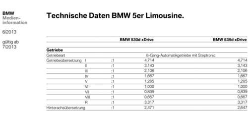

Beim ersten Part bin ich d‘accord, aber wie kann das Getriebe bei gleicher Endgeschwindigkeit und gleicher Anzahl Gänge länger übersetzt sein?

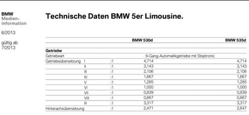

Das stimmt so nicht. Die Getriebe von 530d/xd und 535d/xd unterscheiden sich nicht. Lediglich die (Hinter)achsübersetzung ist beim 530 und 535 unterschiedlich. Aber es ist unabhängig von s-Drive oder x-Drive.

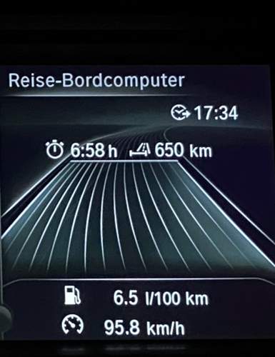

Ich fuhr damals zum Atlantik… 2 Kinder, 2 erwachsene. Dachbox mit Fahrrädern hinten drauf. Karre gerammelt voll bis unters Dach.
.jpg
@Gankuhr schrieb am 21. Mai 2023 um 20:10:04 Uhr:
Der 530d (unabhängig ob x oder nicht) hat eine längere Achsübersetzung als der 535d(x). 2,471 vs. 2,647.
Siehe Anhang.
D.h. niedrigeres Drehzahlniveau (und potentiell Verbrauch) auf Kosten von etwas Beschleunigungsvermögen, gerade in hohen Gängen.
