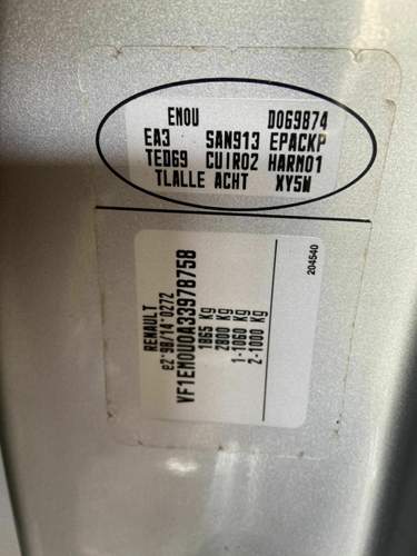

Zum raus suchen der KW Riemenscheibe brauche ich die FIN vom Auto .
Danke Dir, die fin siehe Bild. Aber wie wechsel ich den versteller dann?

Hier das wäre der richtige Gegenhalter fürs NW Rad für deinen Motor .
https://www.google.de/search?...
Hier alle bekannten Teilenummern der KW Riemenscheibe ....
8200188889
8200276840
8200386470
8200297935
8200505833
8200451073
8200523068
8200817574
8200619927
