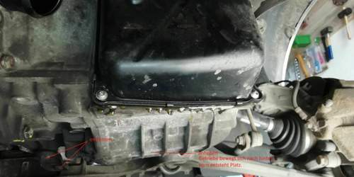

In der Garage auf 4 Unterstellböcken ging es weiter:

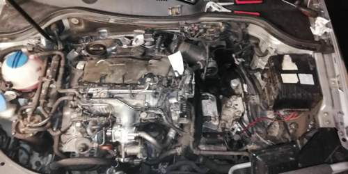

Luftfilter, Batterie schon weg
Ich habe für mehr Platz vorn beim Deckel der Mechatronik die untere Getriebehalterung/ Stabilisierung gelöst. Beide Schrauben raus und mit einem Rangierwagenheber einfach das Getriebe leicht angehoben welches sich ja dann statt nach oben eher nach hinten bewegt. Der Deckel hatte ausreichend Platz um ihn einfach ab zu nehmen. (Getriebe / Motor fällt nichts runter - oben ist ja noch die Motoraufhängung)

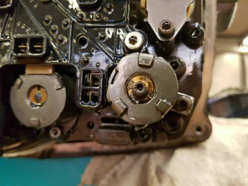

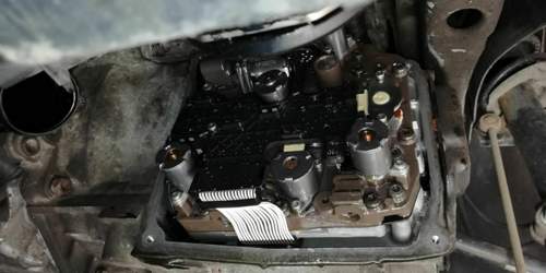

In der Mechatronik:
Ich habe nur keinen Schmutz entdeckt, die markierten Siebe habe ich trotzdem getauscht falls ich ihn nur nicht gesehen habe (im Dichtsatz für DQ250 enthalten). Die großen Dichtungen zwischen Ober-/ Unterteil der Mechatronik habe ich auch gewechselt, das war aber allerdings der Hammer. Getrennt sind Ober und Unterteil ja durch eine dünne Metallplatte welche beidseitig mit einer Dichtung versehen ist. (siehe Bilder) Dieser bin ich mit Kreativität zu Leibe gerückt.

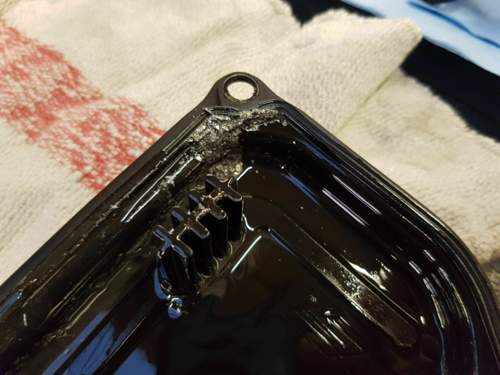

Misstarbeit:
Ich hatte keinen scharfen Dichtungsentferner. Also eingeweicht in Bremsenreiniger was nur mäßig bis gar nicht funktionierte. Ich hatte eine flache Klinge bei meinem Skalpell dabei. Mit der Klinge nahm ich so viel
von der Dichtung weg wie es ging. Dabei sollte man nicht in die Metallplatte kommen wegen späterer
Dichtigkeit. Den Rest habe ich mit einer Metallspirale in der Bremsflüssigkeit runtergescheuert. Hat sich gezogen aber das Ergebnis war top. Es entstehen minimale Microkratzer welche nicht gröber sind als
die gefrästen Oberflächen der Ober und Unterteile. Also kein Problem, ist auch nicht spürbar.

Erster freier Blick

Hast du das Impulsrad schräg rechts unter der Ölpumpe auch gereinigt oder alles so gelassen und wieder zusammen gebaut?

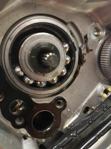

Habe letzte Woche ein defektes DQ250 zerlegt, welches keine Gänge mehr einlegen wollte und dabei massiv Abrieb auf dem Rad entdeckt.
Allerdings lag das "keine Gänge mehr einlegen" da nicht ausschließlich an der Mechatronik, es hatte sich ein Lager verabschiedet und das Getriebe hat die Kugeln nach und nach gefressen.
Hattest du neben dem Geruckel auch Geräusche beim Schalten oder hat sich das Ganze bei dir ausschließlich durch unsauberes Schalten dargestellt?

das habe ich gelassen wie es war. der Deckel war bei mir sauber. Auf dem Rad hatte ich auch diesen Abrieb drauf aber nur ein wenig. Ich wusste gar nicht was da drauf war 🙂.

Öl ist ja gleich abgelassen. Lässt sich das Lager einfach raus nehmen?
Sorry für die verspätete Antwort!
Das Lager lässt sich leider nicht nach außen rausnehmen, dafür muss das ganze Getriebe auseinander und das Lager dann nach innen ausgepresst werden.

Beim nächsten Ölwechsel schaue ich mir das Lager mal an damit es so bleibt. Ich werde nicht lange damit warten.
An deiner Stelle würde ich noch versuchen an die Metallplatte zwischen ober und Unterteil zu kommen.
Die alte Dichtung war schon hartnäckig.

Wie sahen die Dichtungen auf der Platte bei dir nach dem Ausbau denn aus - waren die definitiv zu wechseln oder hast du es vorsorglich gemacht? Hatte den Plan, die einfach zu lassen, da die bei meinen bisher zerlegten Mechatroniken noch immer recht gut aussah.

Ich hätte sie auch lassen können denke ich, die sitzt sehr passgenau, so das sie im Anschluss auch ziemlich sicher wieder den gleichen Sitz hat. Defekte hatte sie beim Ausbau nicht. Ich wollte einfach nur neues Material drin haben.
Da wünsche ich dir viel Erfolg, schau dabei aber gleich mal hinter die Ölpumpe wie das Lager ausschaut. Das mache ich auch noch. Da bildet sich ja bei Verschleiß viel Span der die Mechatronik zu setzt. Wie hier schon beschrieben. ÖL UND Filter auch gleich neu rein! Sonst ist es für die Katz.
