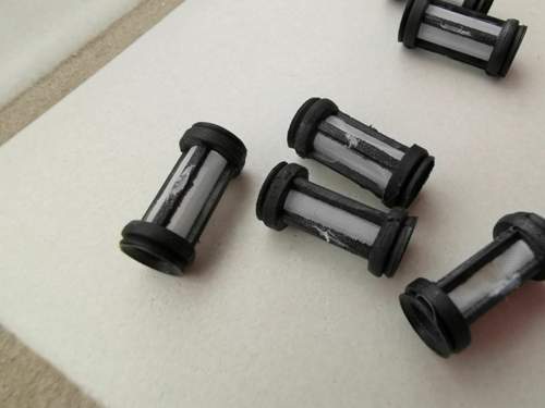

Nach etwa 3 Stunden lag das gute Stück dann vor mir auf der Werkbank. Es war so gut wie kein Abrieb auf den Ventilen zu sehen, was mich schon etwas erstaunt hat. Dennoch habe ich die Mechatronik in ALLE Einzelteile zerlegt und alles penibel gereinigt, auch die Ventile in beide Richtungen mit Bremsenreiniger gespült. Die Dichtungen der Metallplatte habe ich nicht erneuert, da die von beiden Seiten noch gut aussah. Aufgrund der Berichte hier, dass sich Dichtungen und Bremsenreiniger nicht vertragen, habe ich die Siebe, die große Dichtung und die Siebe unter N215 und N216 nur mit Druckluft gereinigt.
Auch die 13 Feinsiebe waren fast klinisch rein. Hatte mir vorsichtshalber ebenfalls das Dichtungsset aus der Bucht bestellt, nur habe ich das direkt zurück geschickt, nachdem ich die Qualität der Feinsiebe gesehen habe.
Vor dem Einbau habe ich dann alle Ventile einmal durchgemessen und geschaut, ob die Messwerte plausibel sind. Es waren alle Ventile in Ordnung, also nochmal in frischem Öl gebadet und anschließend wieder eingesetzt und somit die Mechatronik komplettiert.

Schlechte Qualität Feinsiebe
