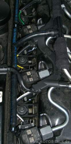

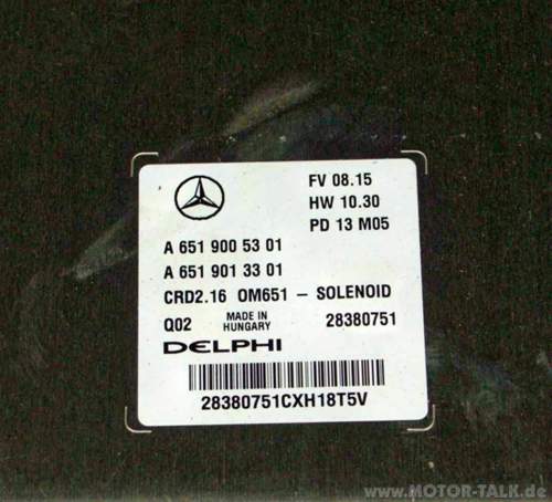

Mach mal bitte ein Foto von den Injektoren und vom Steuergerät.

Man sieht von den neuen Injektoren nichts, da dort jetzt die Rückführung drüber läuft.

Natürlich sieht man die Injektorenstecker unter der Verkleidung.

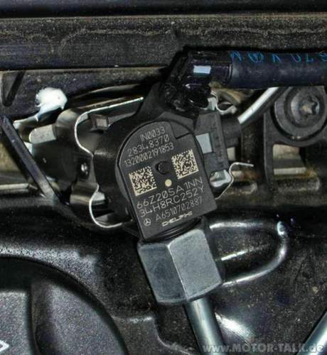

Die Leckölleitung ist notwendig bei Magnetinjektoren. Sie verdeckt nicht die Stecker auf den Injektoren. Dort seht, mit Lasergravur nicht nur die Bauteilenummer, sondern auch der Hersteller drauf, bisher auch bei 100% der MD-Injektoren dieses Motors Delphi.

Mach mal Bilder von Deinen Injektoren-Steckern.

die beim OM651 zu Beginn eingesetzten Piezo-Injektoren hatten tatsächlich keine Rückleitung fürs sog. Lecköl. Daher wurde bei den bekannten Problemen zunächst Piezo auf Piezo getauscht, da man den Aufwand scheute. Nachdem dies bekanntlich nix brachte, wurde Piezo auf Magnet umgerüstet. Da die Magnetinjektoren aber wieder eine Rückleitung brauchen, musste die recht aufwändig nachgerüstet werden.
Diese ganzen Tauschinjektoren waren m.W. alle von Delphi. Eine Umrüstung auf Bosch wurde mal erwogen, passte aber irgendwie nicht. Allerdings blieb dies in der Überwachung, weil wohl die Delphi-Magnet auch nicht zu 100% halten.
Insoweit ist es durchaus spannend, dass der TE offenbar jetzt eine Umrüstung von Delphi auf Bosch bekommen hat. Also scheint's jetzt zu gehen.
