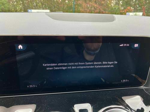

nein, damit hat es nichts zu tun, liegt an der Registrierung der neuen Karten im System. Wenn diese kopiert wurden, müssen diese noch registriert werden und da ist dann etwas schief gelaufen.
So gibt es keine Übereinstimmung zwischen den tatsächlich vorhandenen Dateien und denen der Registrierung und der Fehler wird angezeigt.

alle die den Fehler "Kartendaten stimmen nicht mit der im System überein. Bitte legen Sie einen Datenträger mit entsprechenden Kartenmaterial ein", was habt ihr für eine MBUX Version?
Das Problem das hier auftritt ist, dass die Navigations-Datenbank nicht erfolgreich aktiviert wurde.
Eine Dauerhafte Lösung gibt es nur durch ein MBUX Update auf FUP3, aktuelle Version.
Danach müssen über das Dealer Menü die installierten Karten gelöscht "Delete MapData" und die aktuellen Karten neu installiert werden.
Danach ist noch eine SCN Codierung notwendig.
Der User der hier nach diesem Fehler das Glück hatte, das es eine neue Kartendaten gab, konnte das Problem durch deren Installation fixen. Aber auch hier ist es empfehlenswert das System auf FUP3 zu bringen.

Haha sehr geil. Ich habe mit FUP3 den gleichen Fehler. Indikator ist die API80. Aber keine Ahnung was da schief gelaufen ist
.jpg
@qualityguy schrieb am 4. Oktober 2020 um 09:38:31 Uhr:

die Karten sind, durch den Ladevorgang aus dem me-Portal lizenzrechtlich geprüft und nur für das verknüpfte Fahrzeug, für die sie heruntergeladen wurden, gültig. Wer z.B. zwei A-Klassen in seinem Besitz hat, der muss die Daten je Fahrzeug aus dem me-Portal laden.
Die Version 14.x für die Werkstätten ist noch nicht ausgerollt und kann noch nicht heruntergeladen werden. Für diese Version wird dann für die Installation ein Lizenzschlüssel benötigt. Dieser muss fahrzeugbezogen generiert werden, der Download wird als "Master" verwendet und kann für mehrere Fahrzeuge verwendet werden.
Auch bei FUP3 ist eine SCN-Codierung notwendig, wenn dieser Abbruch stattgefunden hat. Es muss mindesten E818.1; A 247 904 19 00 als Software installiert sein.
Der Ablauf ist bei dem Fehler immer wie von mir weiter oben beschrieben.
