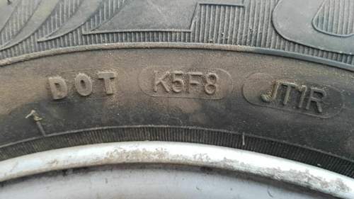

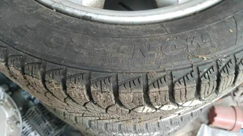

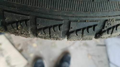

Nochmal eine frage.
Habe 4 winterreifen.
5 kalenderwoche 2008bj.
Also 10jahre alt.
Zustand noch gut. Ausreichend profil, keine risse usw.
Laut dem bußgeldkatalog gibt es kein höchstalter.
Aber ich möchte auf nummer sicher gehen.
Was denkt ihr? Die sollten doch durch den tüv kommen oder?

Ist die DOT im Datum nicht 3 Zahlen?
@Oggy2000 schrieb am 25. Mai 2018 um 23:39:19 Uhr:
Ja würde genau in dem Bereich stehen der nicht am Foto ist.

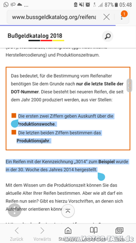

Laut der bußgeldkatalogseite ( ob die echt ist weis ich nicht) soll die ab 2000 bj. 4 ziffern haben.
Sonst würde ich nochmal gucken.
Edit: habe nochmal gekuckt und nix gefunden. Habe mal ein bild von der seite gemacht und hier der link:
https://www.bussgeldkatalog.org/reifenalter/

Das war in den 80ern so. In den 90ern hat man dann als Unterscheidungsmerkmal ein dreieckiges Symbol hinzugefügt und seit den 2000ern ist die DOT vierstellig.
Und es sind immer Zahlen. Kalenderwoche und Jahr, also z.B. 2316 für die 23. Woche des Jahres 2016. Das auf dem Foto ist nicht der Produktionszeitraum, sondern irgendwelche andere Kodierungen des Department of Transportation (DOT).
