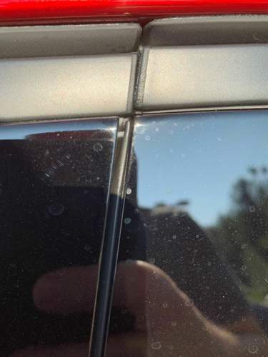

@eedanho
Auto stand heute bis 15Uhr in der Sonne. Zwischen Fahrertür und hinterer Tür gibt es durch die Wärmeausdehnung keinen Spalt mehr.
@Bollwerk40 schrieb am 27. August 2019 um 18:03:36 Uhr:
@eedanho
Das heißt, die Tür ging wie gut auf?
Etwas verklemmt und die Hochglanz Abdeckung der hinteren Tür hat sich auch leicht mitbewegt.
Das mit den Türgummies habe ich bei mir gelöst. Einfach mit ein paar Handschlägen bei den vorderen Türen das Gummie nach vorn schlagen.
Ok das muss ich morgen mal probieren.

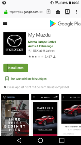

... hat sich erledigt, auf meinem Handy (LG Stylus 2, Android 6.01) läuft die App nicht. Siehe Screenshot ...
Auf der Seite im PlayStore steht auch:
Erforderliche Android-Version
7.0 oder höher
Schade, denn das ist die erste App, die so eine hohe Version von Android vorraussetzt! Ich habe mich jetzt mal an Mazda geschrieben, ob das nötig ist.
Screenshot-2019-08-28-10-33-29
JA, der App-Entwickler wird gerne noch eine Version für eine 4 Jahre alte Android Version bereitstellen.

Ich hatte auch Probleme mit der Fahrertür: immer wenn es warm wurde, klemmte die Tür. Anfangs dachte ich es läge an der Polsterung, mein fMH hat das Dichtungsgummi zunächst eingefettet, was kurzzeitig Besserung brachte.
Über den Sommer hinaus wurde es dann wieder schlimmer; zusätzlich riss das Gummi der hinteren Tür oben ein, die obere Kante der Fahrertür hob sich immer deutlicher von der hinteren Tür ab - siehe Foto.
Letzte Woche wurde die komplette obere Dichtung inklusive Zierleiste getauscht, von der hinteren Tür fehlt noch ein Ersatzteil (wegen dem gerissenen Gummi), aber jetzt ist alles einwandfrei und auch optisch wieder in Ordnung.
Ich hatte übrigens einen Mazda 3 G122 Diesel als Leihwagen (EZ März 2029), der das Problem nicht hatte.
Der Wagen meiner Mutter (EZ Mai 2919) wiederum hat das Problem auch.
Ich gehe daher davon aus, dass „nur“ bestimmte Chargen dieses Problem haben, weil in der Montage-Straße irgendwas falsch eingestellt war (oder so).
Mein Tipp: nicht selber „rum-frickeln“, sondern auf Garantie in der Werkstatt reparieren lassen.
