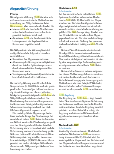

Die Soll-Luftmasse wird dadurch erhöht und nicht die AGR-Rate.
Die Abgasrückführrate (AGR-Rate) stellt den prozentualen volumetrischen Anteil
des Abgases im Frischgemisch dar.Bei Abgasnorm Euro 2 waren es ca. 15%,
Euro 6 ist nun schon bei ca.60% AGR-Rate.Über Google kann der Unwissende sich z.B.
kostenlos durch Leseproben von KFZ Fachliteratur weiterbilden.
Dieselmotor-Management: Systeme, Komponenten, Steuerung und Regelung
https://books.google.de/books?...
Siehe Bild:
Dieselmotor-agr
