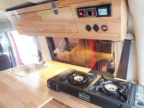

Hallo an alle Caddy-Camper!
Nachdem ich mir ja schon eine Schlafgelegenheit gebaut habe und auch mehrfach erfolgreich getestet habe, fehlt mir doch ein Kocher mit Spüle.
Sehr gefallen würde mir die Vanessa-Campingküche, aber sehr teuer und einen großen Nachteil: Heckklappe ist immer bei benutzung auf und nur von hinten bedienbar.
Nun hab ich mir Gedanken gemacht wie ich das etwas umgestalten könnte.
Also ich brauche Liegefläche, Stauraum, Kocher, Spüle, Sitze und Tisch und das alles vollwertig im Innenraum nutzbar und auch schnell ausbaubar.
Was nach 2 Wochen Arbeit und etwa 400,-€ entstanden ist seht ihr auf den Bildern.
VG Mario

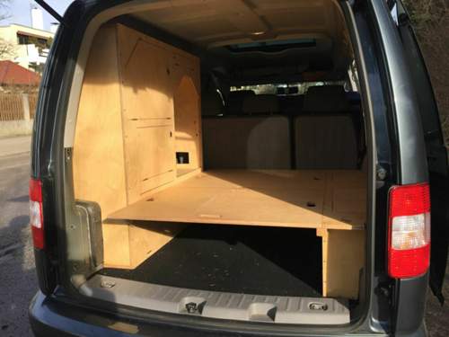

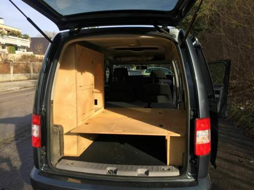

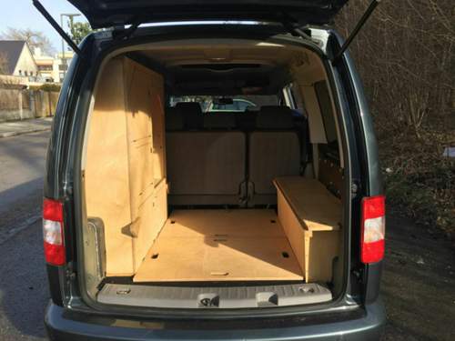

Hallo Caddyfreunde,
ich habe hier schon eine Zeit lang mitgelesen. Nachdem ich bisher einen Sharan hatte, der aber ein wenig zu klein war sind wir nun auf einen Caddy Maxi umgestiegen.
Folgende Umbauten habe ich bisher gemacht:
- Deckorfolie außen
- Ladekantenschutz + Türeinstiegschutz
- Schutzfolie an den Türgriffen
- Abbiegelicht codiert
- PVC Boden verbaut (wird noch gegen Industriegummi ersetzt)
- Bett verbaut
Da wir nicht so groß sind haben wir uns für eine Liegefläche von 112,5 x 180cm entschieden. Unter dem Bett ist eine höhe von 35cm und wir können darauf noch einigermaßen aufrecht sitzen. Zusätzlich habe ich noch eine Holzplatte die auf die Aufnahmen der Hutablage gelegt werden kann als Tisch.
Andi

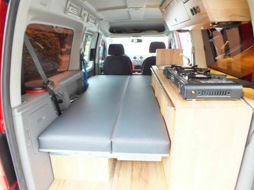

Hi, hab heut mal einige Bilder gemacht, denn die sagen ja mehr als Worte.
Einige Bilder habe ich schon mal reingestellt aber dadurch das ich nochmal einiges optimiert hab ist es vielleicht interessant.
Den Heckauszug habe ich bis zur Heckklappe verlängert, somit ist noch eine zusätzliche feste Kiste entstanden und es Passen 2 große Klamottenkisten (nur eine im Bild) darauf,
Den Klappmechanismus habe ich jetzt 5 fach geteilt, somit geht das umklappen zum Bett viel leichter.
Anstatt des Wasserhahnes ist jetzt eine Brause mit Schlauch zum besseren befüllen von Gefäßen. (der Wasserhahn geht natürlich auch noch ran als alternative)
Eine Ablage zwischen Armaturenbrett und Armlehne für mehr Ordnung ist auch noch dazugekommen.
Ich habe es jetzt 5 Tage über Pfingsten getestet und für gut befunden vor allen Dingen am Pfingstsonntag bei 8° draußen und den ganzen Tag im Auto.
Kochen, Brötchen aufbacken (im selbstgebauten Topfbackofen) essen und lesen geht geht alles und das räumen hält sich in grenzen.

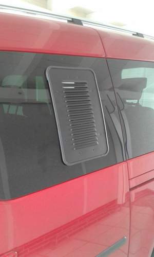

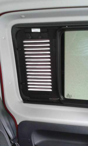

Hallo Caddy Maxi Fahrer
Ich habe lange mit mir gerungen, ob ich mir das Lüftungsgitter zum Campen für mein Micro WoMo im Maxi kaufen soll. Es wurde von verschiedenen Anbietern im Nezt angeboten. Ich habe mich dann nach einigen Urlauben ohne Lüftungsgitter doch dazu entschlossen. Früher hatte ich ein Stück dünnen Vorhang, den ich über die offene Seitenscheibe geklebt hatte. Nur leider, sah das nicht gut aus und bei Regen wurde es nass im Auto unter dem Fenster. Jetzt mit dem Gitter ist das kein Problem mehr. Denn das Gitter hat außen schräge Lamellen zum Ableiten des Regens und innen ein Metallgitter gegen Insekten und Fliegen. Seit ich das Gitter zum schlafen in mein Fenster montiere, habe ich auch keine Probleme mehr , mit Kondenswasser innen an den Scheiben.
Ich habe ja die Verdunkelung mit der Heizkörper Reflexfolie gemacht , das macht zum einen dunkel und zum anderen isoliert es fantastisch. Mit dem Lüftungsgitter, ideal.
Ich habe den Kauf nicht bereut.
Aber Achtung: das Gitter sollte NUR im Campingbetrieb eingesetzt werden. Zum Fahren, bitte vorher entfernen.
Liebe Grüße Euer Tanzmupfelchen
Hier das Lüftungsgitter, das erste Mal in Aktion, am Main Spessart Camping über Fronleichnam.
Euer Tanzmupfelchen
