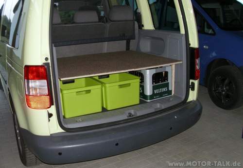

mein ausbau ist dem von lilifee sehr ähnlich, nur habe ich statt komplett das schwere multiplex als grundgerüst 12er pappelsperrholz genommen.
gewicht pro kiste etwa 4-5kg und der kofferraumteiler zum schluß etwa 2-3kg.
aufgrund der recht genauen einpassung habe ich "noch" nichts verschraubt 😉

Die Matratze hab ich heute noch gewogen und liegt bei 14kg.
Die Boxen sind noch eingebaut und kann sie deshalb nur schätzen. Ich hätte gesagt je Box zwischen 7-10kg. Da wir Tragegriffe ausgeschnitten haben können Sie wirklich problemlos ein und ausgebaut werden. Dauert keine 10 Minuten. Wir finden die Boxen aber auch für den Alltag sehr praktisch. So fallen auf der Heimfahrt von einem Einkauf keine Taschen mehr um wie tommel1960 auch schon erwähnt hat.
Meine Boxen sind insgesamt an 6 Punkten verschraubt. Kannst Du bei den Bildern auch erkennen. So kann wirklich nichts mehr verrutschen.

Da stimmt hast Recht mit den Duschen 😁😁 Egal welcher Ausbau( Einbau) es gibt immer vor und Nachteile😉 Ich habe Klappboxen unterm Bett, passt leider nicht alles rein was länger wie etwa 30cm ist! Praktisch sind deine Kisten sicher, aber vom Platz her nur für ein paar Kekse gedacht. 😁😁 Ich habe auf Urlaubsreisen immer genug zu trinken mit( So ne Kiste HEFEwasser 😁😁 ))
Aber alles sind gute Ideen,davon mal ab.Jeder wie er es braucht! Mit der 12 er Pappelholz (Anhägerboden) Platte stelle ich mir vor das es auch gut wackelt, wenn Bewegung ins Spiel kommt.
Und das Zeug an den Seitenteilen rappelt.Sei denn, dort ist Ripsteppich angebracht oder so was !Vorteil bei mir sehe ich im Transport längerer Sachen, Nachteil z. B wenn was ganz hinten liegt, da verdreh ich mir schon mal die Figur😁😁😎 Egal wie schönen Urlaub und Schrottfreien Flug allen ! 😎

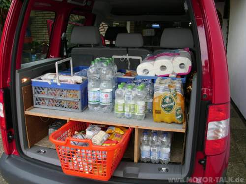

Paßt zwar nicht so richtig zum Camping . Aber ich kann den Wöchentlichen Einkauf besser unterbringen als bei der normalen Fläche. Bei Bedarf , klapp ich die Bank um , und es passt noch mehr auf die Ebene Fläche rein . ( z B Baumarktartikel )
Thomas
Caddy-ladeflaeche
Moin Thomas!
Wie sich die Bilder gleichen! 😛
Gibt es glaube ich im Thread " 2. Ebene Laderaum".
Und mal im Ernst: ALDI gut und schön, aber Maternus Gold geht GAR NICHT! 😰😁😉
