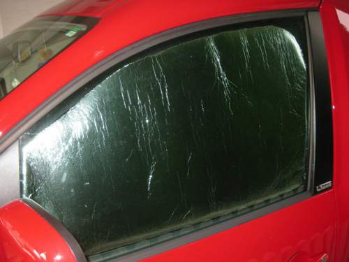

Mich interessiert die Verdunklung genauer. Gibt es da irgendwo eine detailliertere Beschreibung? Welche Magneten (gibt es die als Stäbchen) und wie viele braucht man so auf ca. 50cm Fensterbreite.
Hallo, hier noch der Artikel den ich meinte zum Bett im Maxi. Ist wohl ganz anders als das jetzige System, so wie das aussieht. http://m.auto-motor-und-sport.de/.../...rlaub-auf-raedern-7655149.html
Die Verdunkelung habe ich selbst aus einer Iso-Matte (beidseits mit Alufolie beschichtet) gebastelt und mit Saugnäpfen versehen.

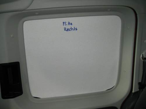

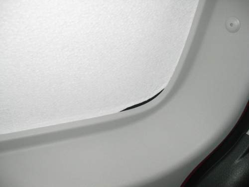

Mit der Verdunkelung für die Scheiben habe ich mir für vorne und hinten die Alufolien vom Dicounter besorgt und für die Seitenscheiben die Heizkörperreflexfolie. Die ist gedämmt und trotzdem stabil. Hat auf der einen Seite Alu und auf der anderen Styropor. Lässt sich passgenau zuschneiden und dann, da sie so steif ist, einfach zwischen Scheibe und Innenverkleidung reinsezten.
Ist schon Arbeit das passgenau zu fertigen, aber die Mühe lohnt. Ohne störende Saugnäpfe am Fenster.

Für die Verdunklung habe ich jetzt folgende Lösung gewählt:
(Da ich erst mal sehen will wie mir das Übernachten im Auto gefällt, ist das wohl das preiswerteste Provisorium)
1) Front, dort befestige ich an der Ablage im Dachbereich eine Decke mit Wäscheklammern. Das reicht fast bis zum B-Holm, d.h. die Seitenscheiben in den Vordertüren sind fast ganz abgedeckt.
2) Seitenscheiben, ich spanne 2 Gummibänder einer Gepäckspinne vom hinteren Umdenkpunkt des Sicherheitsgurts der letzten Sitzbank (2.) bis zum vordersten Kleiderhaken und hebe dann die das Band über die andern Kleiderhaken. Auf das Gummiband habe ich ein Tuch gelegt. (damit ich nicht viel nähen musste habe ich einen alten Bettbezug asymmetrisch zerschnitten).
3) Heckfenster, nach öffnen der Heckklappe spanne ich einen altes Spannbetttuch über die Gummidichtlippe an der Türöffung.
