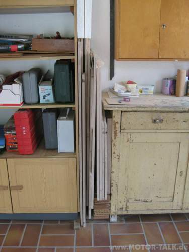

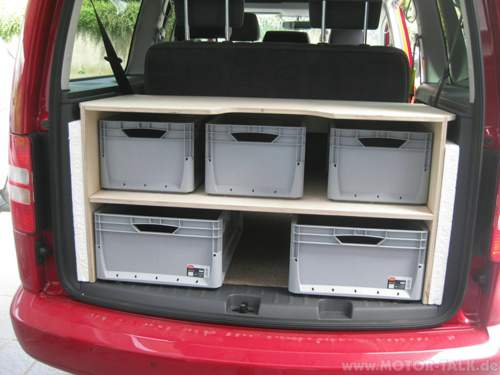

Hier mein Kofferraum in der Endlösung. Und im verstauten Modus hochkant in der Garage meiner Eltern. Sehr schön schlank, dank Stecksystem.
LG Tanzmupfelchen
Img-9587 hochkant die Bretter verstaut
Img-9586 doch mit Querbrett im Kofferrau
Hüpf mal (übertrieben konstruiert) durch einen Seitengraben und dann gegen ein Bäumchen. Da liegen die Bretter garantiert nicht mehr hinter den Kopfstützen, sondern sind als fliegende Genickbrecher im Innenraum unterwegs. Ladung sichert man immer vertikal und horizontal, nicht nur horizontal.
Hallo LaLeLu
Ok. Dann gibt es noch einen dicken Spanngurt um alle Bretter und Polster und die werden in den Bodenverzurrösen vestgemacht.
Danke für den Hinweis.
Euer Tanzmupfelchen
quote]
Original geschrieben von Tanzmupfelchen
Hallo LaLeLu
Ok. Dann gibt es noch einen dicken Spanngurt um alle Bretter und Polster und die werden in den Bodenverzurrösen vestgemacht....
So ist's recht. 🙂

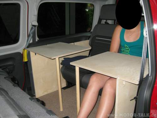

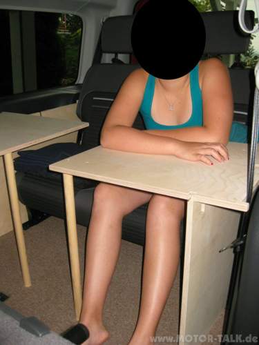

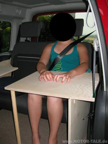

Hallo liebe Caddy Maxi Camper
Jetzt habe ich auch noch eine Lösung zum Thema essen im Maxi. Hier ist der Tisch/ Tische. Ich habe sie aus den sowiso vorhandenen Seitenteilen vom Bett gemacht. Wie gehabt, in meinem bewährten Stecksysthem. Nur an den ausseren Ecken habe ich einen dickeren Metallnagel reingesteckt, damit der Tisch nicht kippt, wenn ich auf der einzigen Seite die keine Unterstützung hat , belaste.
Hier sind die Fotos.
Jetzt fehlen noch die Vorhänge, aber auch da bin ich schon drann.
LG Euer Tanzmupfelchen
Beide Tische
Ein Tisch/Seitenteil
