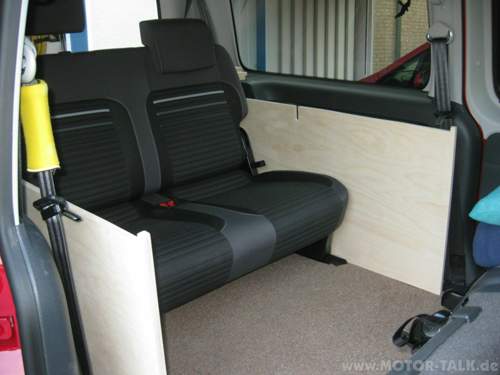

Ich bin so frei, bzgl. Camping eins separates Maxi-Kapitel aufzuschlagen. Machts vielleicht übersichtlicher, wenn hier speziell die Lösungen vorkommen, die zum Maxi passen.
Und so fange ich gleich an, mit einer Lösung "für Faule" und Billigheimer. Wie damit schon gesagt, ist das nix Ausgefeiltes, ist aber schnell drin und wieder draußen. Wenn auch die Zwischenlagerung viel Platz benötigt, es sei denn, man nutzt die Liege eh für Gäste. Wer aber regelmäßig die Sitzbank/Bänke 2. Reihe braucht, für den ist es schon aufwendig, diese immer wieder ein- und auszubauen. Ich fahre aber zu 99% alleine oder zu zweit.
Diese Fertigsofas gibts in 110 cm Breite und 180...190 cm Länge. Preise etwa 150...200€. Dann noch vom Schlosser eine Arritierung an den (ausgebauten) Sitzarritierungen machen lassen, plus Pilzen in der Mitte, plus evtl. hinten. Evtl. kann das mit größeren Aluplatten gelöst werden, die dann im Bettkastenboden liegen. Oder den ganzen Boden als Aluplatte anfertigen lassen. Spezielle Verriegelung des Bettkastens sollte einem die Sicherheit zusätzlich wert sein.
Der Bettkasten an sich hat ein Volumen von etwa 150l. Und das alles wiegt weniger, als die Summe der ausgebauten Sitze.
Ich weiß, daß darüber die Meinungen von "pfiffig" bis "haarstreubend" gehen werden.
Die Seitenteile haben wir mit Teppich und wiederablösbarem Klebstoff beklebt. Die Oberfläche ist ja dermaßen empfindlich, daß schon vom Hinschauen Kratzer entstehen.
Zum Größenverhältnis: Frauchen ist 180cm groß!

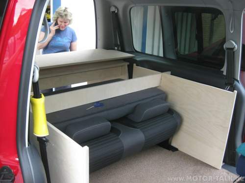

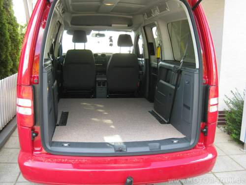

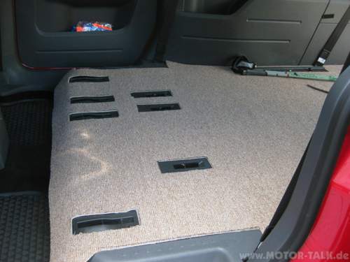

Img-9240 Teppichboden ver
Img-9242 Teppichboden verlegen
Img-9244 Kiste im Kofferraum
+4

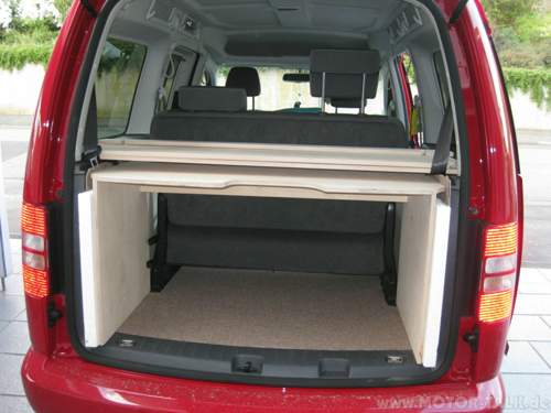

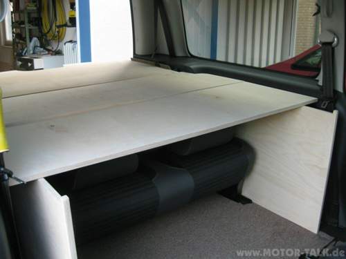

Soweit so gut.
Hier weitere Bilder von meinem Stecksystem:
Img-9317 mit 2 Querbrett
Img-9318
Img-9319 mit Seitenteilen
+4
Hallo Tanzmupfelchen,
das ist ja mal ein interessanter Ansatz! Ich finde die Idee mit den steckbaren Brettern super :-)
Ein paar Fragen habe ich allerdings noch dazu:
- Welche Maße hat denn letzlich dein zusammengesetztes Bett?
- Hast du ein Foto von der kompletten Liegefläche?
- Welche Stärke hast du bei den Mulitplex-Platten genommen und biegen die sich durch?
Du hast geschrieben, dass du für 4 Leute einen "Aufenthaltsbereich" schaffen willst. Hast du bei den Vordersitzen berits Drehgestelle installieren lassen, oder kommt das noch?
Und gibt es schon einen Tisch für zwischen den Sitzen?
Ich bin auf weitere Bilder und Beiträge gespannt :-)
Viele Grüße,
Muelix
Hallo

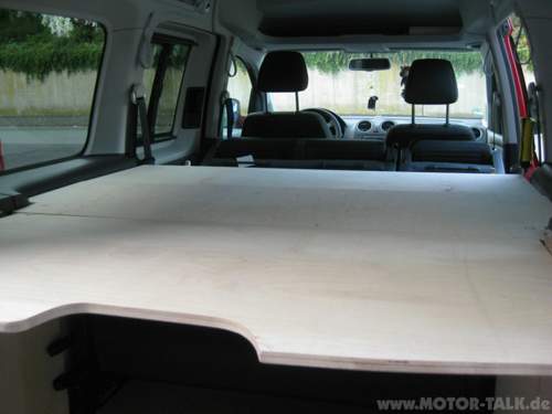

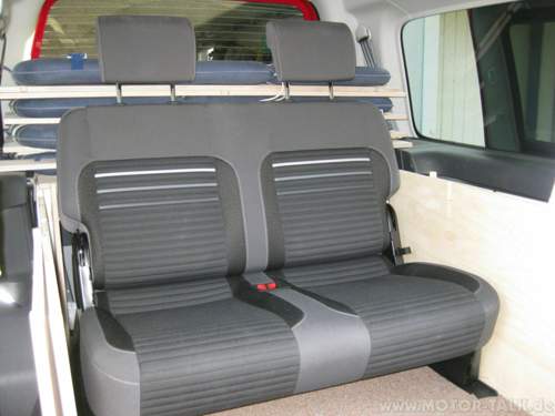

Ja mein Bett ist 200x133 cm groß. Plus den Luftraum von den Fensterbänken, da kann man auch mal einen Arm hinlegen, dann wären es 155x200cm.
Als Holz habe ich 15mm Birke Multiplex genommen. Damit sich bei 2 Personen die Schlafbretter nicht durchbiegen sind u.a. die Querbretter da, aber auch das die Seitenteile nicht verrutschen.
Der Aufenthaltsbereich ist leider nur für 2 Personen gedacht. Drehsitze von Zoom gibt es zwar hier gabz in der Nähe aber sind mir doch erst mal zu teuer. Falls ich doch ständig mit meinem Caddy unterwegs sein sollt ist die Option schon noch da. Aber 350€ sind nicht gerade preiswert.
Die 4 gurtgesicherten Plätze wollte ich, falls man doch mal jemanden mitnehmen möchte.
Am nächsten langen WE möchte ich mit einer Freundin zum wandern, da wird mein Ausbau getestet und event verbessert.

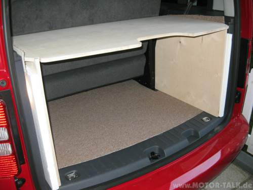

Hier noch weitere Bilder vom kompletten Ausbau.

So und nun der letzte Teil meines Ausbaus.
Img-9581 das komplette Bett
Img-9582 hier wieder Zapfenverbindung
Img-9583 alle Bretter hinter dem 6+7 Sit
+3
Ich schon wieder.
Wie ich das mit dem Tisch im Wohnraum mache, entscheide ich nach der ersten Fahrt.
Ob ich den Kofferraum nochmal horizontal trenne entscheide ich auch nach dem Test. So bekommt man mehr rein, aber wenn man die unterste Kiste braucht, muß man alle drüber mit raus holen.
Mal sehn.
Jeder hat andere Ansprüche an seinen Ausbau. Die Kistenlösung mit seitlich 2 Sitzbänken hat auch viele für sich. Aber wohin mit den Kisten im Winter???Deshalb habe ich mich zu meinem Stecksystem entschieden.

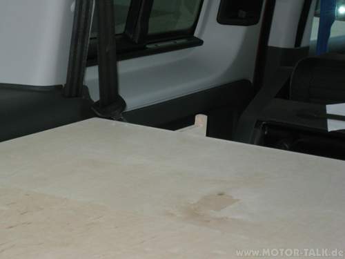

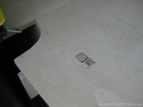

Die lustigen Aussparungen am 3+4 Schlafbrett entstanden nachdem ich das Bett fertig hatte und die Bretter hinter den 6+7 Sitz verstauen wollte. Ich habe dort vorher gemessen und die Bretter deshalb nur 42 cm tief gemacht. Dabei habe ich aber übersehen, das die letzte Sitzbank schräg nach hinten steht und der Deckel vom Kofferraum auch nach oben hin dichter kommt. Um die Bretter verstauen zu können mußten dise Aussparungen entstehen. Sie stören aber nicht wirklich.
LG Euer Tanzmupfelchen
Wenn ich mir Bild 3 der letzten Reihe anschaue, sollte man sich da unbedingt noch was zur Transportsicherung einfallen lassen. Ansonsten schaut es als (bisher) reine Penne schon mal ganz gut aus.

Hallo LaLeLu
Ich denke das es gut gesichert ist. Es ist alles Passgenau verstaut. Kein Brett hat mehr als 1 cm Luft . Was sollte da verrutschen. Die Kopfstützen halten die bretter ja auch hinten. Ich bin sehr vorsichtig mit Ladungssicherung.
