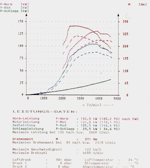

Ich hab hier irgendwo mal nen Leistungsdiagramm von einem 320d gesehen und da war ganz deutlich zu erkennen, daß ab 4000rpm die Leistung und das Drehmoment rapide abfallen. Dem zufolge mach es also auch garkeinen Sinn einen 320d höher wie 4000rpm zu drehen solange man noch nicht im 6. Gang ist.
Steinigt mich wenn ich Mist erzählt habe 🙂
Könnte von meiner Leistungssteigerung damals sein.
http://www.motor-talk.de/.../Attachment.html?attachmentId=326981
http://www.motor-talk.de/.../Attachment.html?attachmentId=326983
Stimmt nicht ganz, aber hier wird keiner gesteinigt 😉
Theoretisch macht es immer dann Sinn so lange über die Maximaldrehzahl hinauszu drehen, bis die Leistung im aktuellen Gang nur noch knapp höher ist als die im nächsten. Beim Schalten fällt ja die Drehzahl und somit die Leistung deutlich ab, deswegen kann es (wenn man extrem sportlich unterwegs sein will) sinnvoll sein weiter auszudrehen. Praktisch ist das ganze aber gerade beim Diesel eine ziemlich Quälerei.
Gruß Stefan
Leistung ist aber nicht gleich Beschleunigung. Und bei Diesel ist der Drehmoment sowieso erreicht wenn man schon bei knapp über 4000upm dreht.
Leistung = Beschleunigung. Mit was willst du snst beschleunigen? Mit Drehmoemnt, aber ohne Drehzahl? :P
