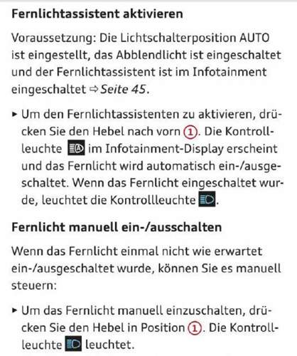

Wenn ich das Bordbuch richtig verstehe, heißt
BLAUES Licht: manuelles Fernlicht oder Lichthupe
WEISSES Licht: Fernlichtassistent ist aktiv (bei Matrix = Matrix aktiv)
Siehe Bild (Foto aus dem Bordbuch)
Der Punkt dabei ist wohl der auf der Seite 45, da steht:
Fernlichtassistent* - Sie können den Fernlichtas-
sistenten* ein- und ausschalten.
=> Wenn jemand zwar Matrix eingebaut, aber den Fernlichtsassistenten nicht "freigeschaltet" hat, dann hat er kein aktives Matrix sondern nur das statische Fernlicht und sieht dann entsprechend auch nur das blaue Symbol...
Wie gesagt, ist geraten, ich habe kein Matrix, aber wenn Celsi bei dem tollen Wetter im Bett liegt, wollte ich ihm ein bisschen mit dem Bordbuch aushelfen.
Matrix
Ich habe zwar (noch) keinen TT, wenn ich aber den Ausschnitt aus dem Handbuch lese, dann verstehe ich das so:
- Wenn das Symbol weiß mit dem "A" aufleuchtet, dann ist die automatische Auf-/Abblendfunktion (inkl. Matrix) aktiviert.
- Wenn das Symbol blau ist, dann ist das Fernlicht entweder dauerhaft (manuell) aktiviert oder das Fernlicht ist gerade im Automatikmodus komplett an, weil kein vorausfahrendes Fahrzeug ausgeblendet wird.
Korrigiert mich bitte wenn ich falsch liege.

Danke für die Besserungswünsche und den Handbuchausschnitt, Dofel! 🙂
Sorry für meine Halsstarrigkeit, aber das entspricht wirklich nicht dem, was mein Wagen macht:
- Das erste ist eine Kleinigkeit: Das Wort "Auto" verschwindet unter dem (blauen) Fernlichtsymbol bei manuellem Fernlicht. Ein "A" steht da bei mir gar nicht, da steht "Auto"
- Auch wenn das Matrix gerade Fahrzeuge ausblendet (aber Fernlicht weiterhin aktiv ist), ist das Symbol bei mir blau und das Wort "Auto" steht drunter.
- Wenn das Symbol (mit dem Wort "Auto" darunter) weiß ist, ist das Matrix-Fernlicht aktiviert, aber nicht aktiv, weil zu viel Verkehr oder geschlossene Ortschaft.
Ich sehe schon, ich werde ein "Beweisvideo" machen müssen, sobald ich wieder fit bin 😁

Naja, doch nicht ganz. Das Handbuch geht nicht genau drauf ein, wie das Symbol aussieht, wenn Matrix aktiv ist. Oder soll das der letzte Satz im ersten Absatz sein, der die blaue Leuchte ohne "A" zeigt? Das ist doch offensichtlich falsch. Matrix und damit der Fernlicht-Assi ist aktiv und blendet meinetwegen gerade was aus, aber das Fernlichtsymbol zeigt kein "A" bzw. "Auto"?
M.E. ist das Handbuch hier veraltet bzw. falsch bzw. dumpf von einem anderen Fahrzeug copy/pasted worden bei Audi.
@Celsi schrieb am 10. Juni 2016 um 17:37:29 Uhr:
Das Foto ist aus dem Handbuch des TT Modelljahr 2015.
Ich gehe jetzt mal in die Garage und frage mein gedrucktes Handbuch mit MJ 2016.
Edit: Fotos sind weiter unten gepostet
Bei mir steht es nur auf eine anderen Seite, aber genauso.
1.
Es ist hell und es steht auf Auto der Handschalter, dann aktiviert man den Fernlichtassistenten.
Jetzt leuchtet das Symbol im Infotainment auf mit Auto und ist weiß.
2.
Jetzt wird das Fernlicht automatisch geschaltet und wenn das dann der Fall ist, wird es auch blau.
