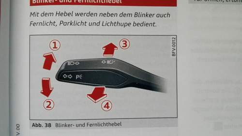

So steht es doch aber auch in der Beschreibung, bei mir auf Seite 44.
Fotos gehen schneller als tippen, anbei die Seiten meiner gedruckten Bedienungsanleitung meines TT MJ 2016.
