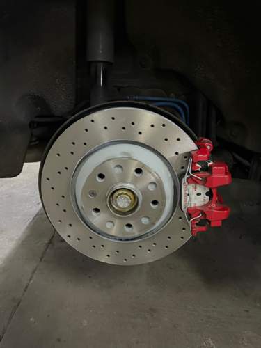

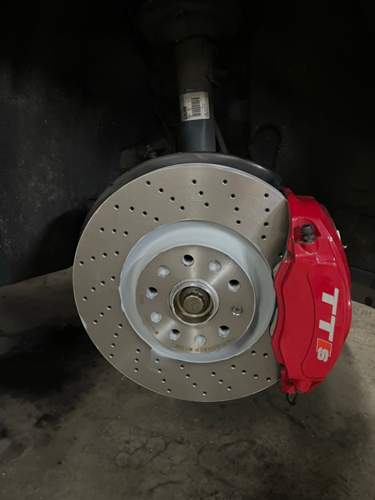

Das Problem tritt an der TTS Bremse (wird auch bei anderen Modellen verbaut) auf und äußert sich mit 2 Symptomen:
1. bei geringer Luftfeuchtigkeit knarrt die Bremse beim Betätigen
2. bei einer längeren Fahrt tritt ein dauerhafter Summton auf (seeeehhhr nervig) welcher durch ein kurzes Betätigen der Bremse aufhört, aber schnell wieder auftritt.
Ursache:
Die Bremsbeläge sind aufgrund geringer Schmierung verklemmt/fest und lassen sich schwergängig bewegen (das ist das knarren) und bei längerer Fahrt gehen die Beläge nicht zu 100% zurück in die Ausgangslage (das erzeugt den Summton aufgrund des schleifens an der Scheibe).
Lösung:
Ein Gangbarmachen wäre eine Lösung, aber nach 60k km hab ich die Bremsanlage komplett getauscht...seitdem ist herrliche Ruhe!
Wichtig:
Alles komplett reinigen und entsprechnd mit den richtigen Produkten schmieren (Kontaktflächen Belag/Aufnahme) und auch die Haltebleche vorn im Sattel tauschen!
Vielleicht hilft jemandem der Tipp der ebenfalls dir Probleme hat🙁

Danke für den Bericht. Wenn MT wirklich schlapp macht, werde ich Deine Tutorials mit am meisten vermissen!
Ich habe Fragen:
- Warum ist es wichtig, die Haltebleche vorne zu tauschen. Ich habe es nämlich nicht gemacht und frage mich nun, ob ich das schleunigst nachholen sollte?
- Sind das Brembo Scheiben? Aber warum sind die Flanken der Töpfe so hell? Hast Du die mit etwas behandelt?
- Was sind "die richtigen Produkte" - Keramikpaste weiß?
Ich danke dir für dein Kompliment!
Wenn es bleibt gibts auch noch einen Blogartikel dazu🙂
Also:
-meine Haltebleche hatten Einarbeitungsspuren und die Bremssteine auf der linke Seite waren dadurch schwergängig...die neuen Bleche kosten nicht viel und werden nir in den Bremssattel eingeklickt!
Wenn du keine Kanten/Spuren etc auf den Blechen gemerkt hast, dann denke ich sollte das keinen Unterschied machen...
-Genau, sind Bremboscheiben aber ich habe sie noch mit hochtemperaturbeständigem Zink beschichtet/eingebrannt um die Rostanfälligkeit zu verbessern
-also die richtigen Punkte sind die Gleitwege der Beläge am vorderen Sattel und hinten ebenfalls (auch die äußeren Nasen des Sattels zum Belag) plus hier die Gleitführungen.
Ich hab Keramikpaste weiß für die beweglichen Teile, Lithiumfett für die Führungsbolzen verwendet.
die Haltefedern vorn hab ich ebenfalls mit ersetzt.
Hoffe das hilft dir erstmal weiter?
LG
Ja, danke, Micha, hat alles geklärt. Die Haltebleche schaue ich mir noch mal an, und den Rest habe ich ja genauso gemacht.
Lediglich die Anlage nicht getauscht und auch die Töpfe nicht zusätzlich beschichtet, bisher nicht nötig da kein Winterbetrieb, ist alles noch gängig und optisch chic.

Schwergängige Bremssättel hinten sind ja kein unbekanntes Phänomen.
Hatte ich hinten links (am Golf 7) -> ähnlicher Sattel / Aufbau da identische Platform, nur eine Nummer kleiner.
Hat man immer gut im Stau bei offenem Fenster und Reflektion von der Leitplanke gehört.
Wenn das länger so ist, nutzt sich der innere Belag auch stärker ab, als kleines Indiz.
Abhilfe schafft da alles zu zerlegen und wie vorne alle Führungen zu reinigen und zu schmieren/fetten.
meiner Erfahrung nach hilft da nur den Sattel tauschen bei so einem Phänomen. Gangbar machen Schaft da nur kurzfristig Abhilfe.
Es liegt ja nicht am Sattel selbst, der Sattel läuft nur schwergängig in den Führungen bzw auf dem Halter.
Das schon ,aber die Flächen sind dann so vermodert das da nichts mehr geht
Wenns soweit ist, dann hilft nur tauschen, korrekt.
Nicht ganz, im vorderen Sattel sind die Gleitflächen tauschbar...das sind die Bleche die ich meinte.
Deswegen die gleich mitwechseln und dann gibts keine Probleme.
Die Schwergängigkeit kommt vom Bremsstaub und Einarbeiten in dem Bereich, der Sattel muss nicht immer raus!
Ich meinte auch nur die hinteren.
