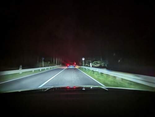

Hallo Leute,
ich komme aus der Opel Ecke. 30 Jahre lang Autos mit Blitz gefahren. Nachdem mein letztes Jahr bestellter Astra Sports Tourer nicht kommen wollte, bin ich nun mit einem Lagernden Octavia Combi Style fremd gegangen.
Ich kannte das Matrix Licht von meinem alten Astra Sports Tourer und es war wunderbar. Im Octavia sah ich mit dem Abblendlicht keine 10 Meter weit. Hab dann beim Händler reklamiert. Licht war zu tief eingestellt. Ist ihnen nicht aufgefallen bei der Übergabe Inspektion. Hatten sie auch noch nie. ??Abblendlicht geht jetzt so. War/ist nach meiner Erinnerung im Opel heller. Habe aber keinen Vergleich mit anderen Octavias.
Meine Frage an euch: habt ihr auch auf höhe der Motorhaube eine starke Lichtgrenze nach vorne beim Fernlicht?
Die Ausleuchtung erfolgt erst viel weiter vor dem Auto. Direkt vor dem Wagen ist die Ausleuchtung sehr schmal. Kenn vom Astra her das der Lichtvorhang aufgeht und wow.
Das Gefühl hatte ich im Octavia nicht.
Bekam auch bei meiner ersten Nachtfahrt gleich dreimal Lichthupe bei 5 Begegnungen.
Ansonsten bis jetzt ein schönes Auto.
Vielen Dank Euch
Weiß nicht. Meiner mit Fernlicht.-
Matrix Octavia 4
Vielen Dank für dein Foto Langsamfahrer,
rechts sieht man schön die Lichtkante welche ich meinte. Sieht bei mir auch so aus. Ist dann so konzipiert im Octavia.
Lg
