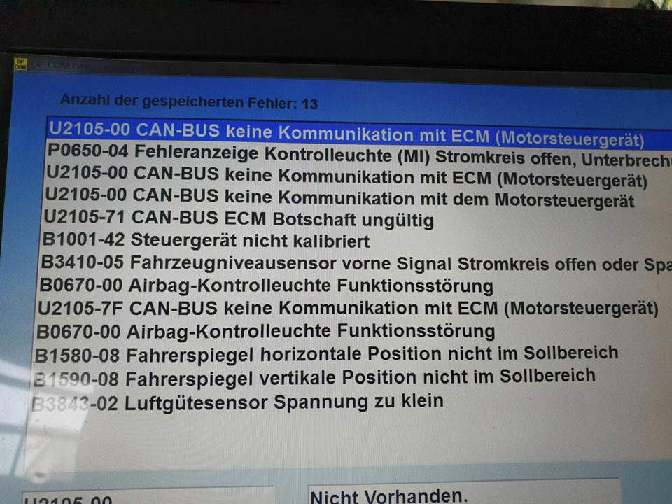

rosi03677: Ne. Laut meinem FOH ist das Steuergerät mit der Artikelnummer gemeint. Angeblich bekommen beide Neigungssensoren an der Vorder- und Hinterachse jeweils kein Strom vom Steuergerät. Deswegen gehen sie davon aus dass das Steuergerät defekt ist.
das Teil gibt es -
https://spolshy.com.ua/product/9085860384/
ich würde aber folgendes Anmerken ,
das "Steuergerät" bekommt seine Signale über CAN vom linken Scheinwerfer und
versorgt beide Sensoren VA+HA der LWR mit Spannung.
wenn "ein" Sensor" der LWR einen Kurzschluß hat durch Wassereintritt,
wird dieses Steuergerät komplett abschalten und
beide Sensoren haben keine Spannung.
da würde ich für mich die Sensoren einzeln von den Steckern trennen und
schauen was mit den Fehlern passiert .
Vorraussetzung, man kann die FC/DTC auslesen
und da es ein paar Sicherungen dafür gibt-
würde Ich die erstmal kontrollieren ,für meine Denkweise-

Deine zweite Anmerkung finde ich aber um so interessanter dass das Steuergerät gar nicht kaputt ist sondern durch einen anderen Defekt nur deaktiviert wurde. Das müsste Opel aber doch auslesen können, oder? Ich werde es definitiv noch mal ansprechen.
Danke.
Nur einfach schauen, das braune Bild.
Da war das Steuergerät der LWR bei mir defekt,
Nach dem Ich 1 Jahr vorher den Sensor der
LWR der VA gewechselt hatte.
https://www.motor-talk.de/forum/esp-leuchtet-t7294800.html
Der B1000 und den B1001 hatte ich vorher drinn stehen,
B1000 Steuergerät ersetzen,
B1001 fehlende Kalibrierung dieses Steuergerätes,durch den Defekt des VA Sensors.
Durch ein anderes Handy habe ich aber nicht mehr alle Bilder.
https://img.motor-talk.de/Jxme24gay2SPOozd.59.jpg
Zumindest würde ich es wie vorher angesprochen Testen!
