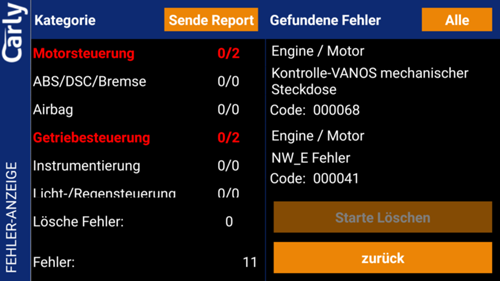

Zeigt der Fehlerspeicher was an? Das wäre interessant zu wissen.

Kurbelwellensensor wäre ne idee. Fehlerspeicher ist leider leer:-/ nockenwellensensor hatte ich beide getauscht gehabt.

Hm werde ich dann bestellen, kann ich den von Febi problemlos nehmen? Wo mein NWS im eimer war, Stand er im FS. Warum sitzt der KWS nicht im Fehler Speicher?

Okay. Gibt es eine Möglichkeit das ganze einzugrenzen ohne irritierenden teiletausch? Was ist dieser startschalter ? Das war der Fehler vor dem letzten NWS tausch:
