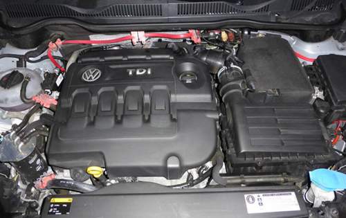

Ich hatte mit meinem G7 vor einigen Wochen Marderbesuch, keinen Schaden hinterlassen außer einer aufgekräuselten Batterieabdeckung und etwas Dreck. Trotzdem wollte ich das nicht so hinnehmen, dazumal mein Auto häufiger in verschiedenen ländlichen Gegenden rumsteht und dann ja durchaus der aggressivere Marderbesuch passieren kann von wegen Revier und so.
Habe also als erstes diesen Thread hier komplett durchgelesen, mich über die K&K Geräte schlau gemacht und kurz überlegt, ob ich nach dem doch negativen Bericht hier zum Einbau in einer Werkstatt damit wirklich zu meinem Freundlichen will. Der hat mir aber auf Anfrage direkt auch zum Einbau von K&K M4700 geraten und meinte auch, den würden sie seit gut 2,5 Jahren im G7 verbauen und hätten damit gute Erfahrungen gemacht sowie das ganze Paket aktuell im Angebot - machte also durchaus den Eindruck, den eine Fachwerkstatt m.M.n. machen sollte, also Termin gemacht.

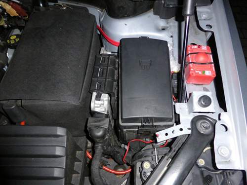

Das Ergebnis seht ihr auf den Fotos im Anhang - ich bin sehr zufrieden und hätte das selbst nie in dieser Qualität (wenn überhaupt) hinbekommen, habe selbst nur mal in einem Polo 9N ein Ultraschallgerät verbaut, ungesichert versteht sich *hust*. Und gemessen am Grundpreis des Gerätes bin ich auch mit dem Gesamtpreis von 300€ zufrieden, mit Einbau und anschließender Einweisung in das Gerät, was gemacht wurde, wie ich es selbst zuverlässig ausschalten kann wenn ich was am Auto machen will oder in einer anderen Werkstatt bin etc. pp.
Foto 1 zeigt die Totale des Motorraums, leider ein bisschen unscharf, aber man erkennt die genauen Einbauorte.
Foto 2 den angebrachten Aufkleber auf dem Sicherungskasten

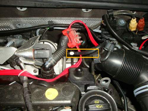

Foto 3 ist bei genauerer Betrachung vermutlich ohne gesteigerte Aussagekraft

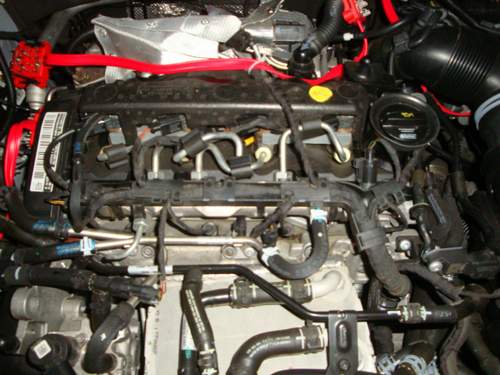

Foto 4 die "offene" Batterie: Man sieht schön wo am plus angeschlossen wurde, die beiden roten Kabel die dann links verschwinden gehen in den Ultraschall-Knubbel, der seitlich mit Kabelbindern am Batteriefach befestigt wurde, ganz oben mittig sieht man auch das kleine schwarze Kabel von links kommend auf Erdung gehen.

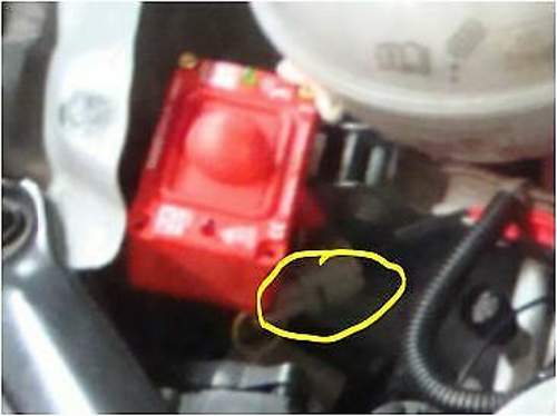

Foto 5 offener Sicherungskasten für die Pros hier, ich kann keine Veränderung erkennen.

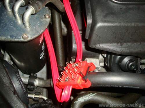

Möchte auch'‚mal meinen „Senf“ zum Thema beigeben.😉
Seit vielen Jahren ohne Marderschaden hat vor Weihnachten 2016 mir eines der „lieben Tierchen“ den scheinbar bekannten „Marderschlauch“ zum Turbo (siehe Bild 09) in einzelne Teile zerlegt und Stücke davon in der Öl-Einfüll-Mulde „abgelegt“.
Dadurch sensibilisiert, habe ich mir die M4700B zugelegt. Obwohl nicht gerade billig habe ich mich aus folgenden Gründen dafür entschieden.
1. Im 2-er TDI ist nicht gerade viel Platz für die Hochspannungs-Kontaktplatten
2. Viel Gummi und Plaste im Motorraum und somit wenige Kontakte zur Masse
3. Die Kontaktplatten sind „bürstenförmig“ ausgebildet und haben + und der Hochspannung.

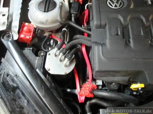

Neben dem Kühlwasserbehälter konnte die Steuereinheit ohne jegliche Veränderungen im Motorraum angebracht werden und ist somit problemlos „rückbau-fähig“.
Ein Alu-Gegenstück mit zwei Gewindebohrungen nimmt das Teil auf (Bild01+Bild02).
Vor Einbau habe ich den Kühlwasserbehälter entfernt. Der Schaumstoff dient nur als Schutz.

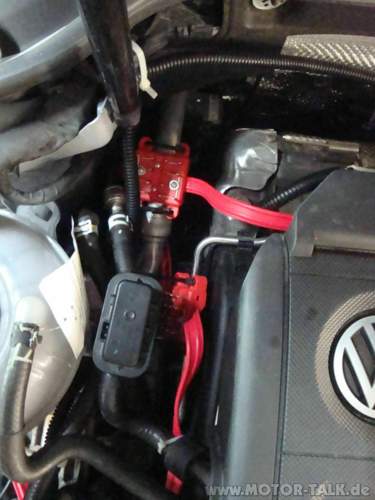

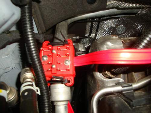

Bilder03-09 zeigen die Positionierung von 4 Kontaktplatten.
Bilder10-11 zeigen den +-Anschluss (natürlich mit Sicherung!)
Bewusst habe ich das Kabel (Bild11 rot) noch nicht gekappt, da noch 2 Kontaktplatten übrig sind.
Vlt. kann man unter dem Motor noch 'was anbringen?
Muss ich aber erst beim nächsten Besuch in der „Hobby-Werkstatt“ abklären.
Auf den Bildern erkennbare Enden der Kabelbinder sind natürlich inzwischen gekürzt! 😉
Der Einbau hat mich, als Laie, knapp 2 Stunden gekostet.
'Mal sehen ob sich der preisliche und zeitliche Aufwand gelohnt hat?

wir haben dieses k und k gedöns auch verbaut und können es nur empfehlen, seitdem läuft das mistvieh "nur" noch über das verdeck

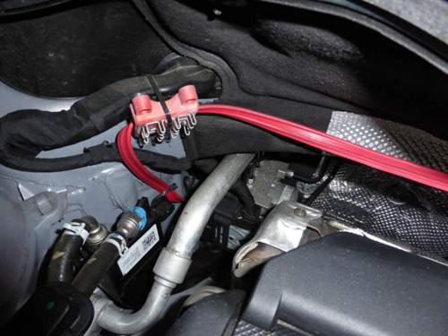

Servus Rudi88,
Danke für die Bilder. Ich habe bei meinen 2.0 TDI den gleichen Marderschutz vor ca. 1. Jahr zusammen mit meiner Werkstatt eingebaut. Packaging-mässig geht es beim 2.0er echt eng zu. Das stimmt.
Wie ich sehe hast Du derzeit nur auf der Motoroberseite die Platten verbaut. Ist bei mir ähnlich.

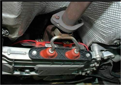

Zusätzlich habe ich noch eine Platte unterhalb des Kats,-Richtung Krümmer und zwei habe ich unten im Mittelsteg wo die Abgasanlage vorbei läuft, verbaut.Beim SV ist es so, daß ist eine lange Abdeckplatte (Unterbodenschutz) verbaut ist. Am Ender des Schutzes kann jeder Marder einen richtig guten Einstieg und kann gut drauf laufen, um dann in den Motorraum zu kommen. Die habe ich abgesichert. Ich weißt nicht, ob es beim G7 selbst auch so ist ?
Ich hatte mir noch einen Schalter eingebaut, um den Schutz auch komplett abschalten zu können. Meine Werkstatt hat mir jetzt schon dafür gedankt 🙂 Den Motorhaubenschalter habe ich nicht verbaut.
Bilder stelle ich noch rein. Zumindest von der Oberseites. Unterseite mache ich mal bei nächsten Ölwechsel.

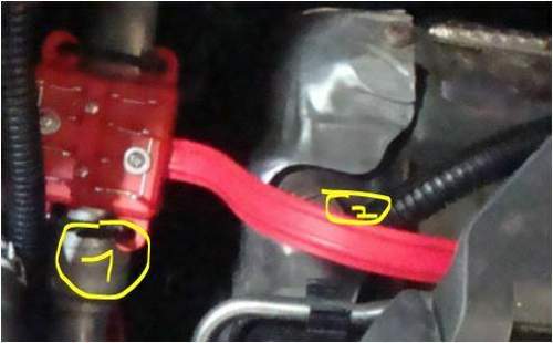

Bei dem anderen Bild (Kühlmittelleitung). Ich wollte an der gleichen Stelle (Markierung 1) auch eine Platte verbauen. Meine Werkstatt meinte, Achtung die wird heiß ! Bitte selbst prüfen, ob dies so ist. Ich habe meine dann wo anders plaziert.
Zur Stelle 2. Nach dem Bild zur Folge ist der Abstand zum Kat sehr gering! Hier würde ich den Abstand vergrößern.

So wie versprochen, anbei meine Bilder von der Oberseite. Die von der Unterseite reiche mal nach, wenn der nächste Ölwechsel ansteht.
Ich habe, wie bereits geschrieben einen Schalter mit verbaut, um meine Werkstatt nicht zu schocken😛.
Für die Hochspannungsplatten habe ich teilweise Winkel mit verbaut, um diese besser positionieren zu können.
Dauer-Plus haben wir mittels einen Kabelschuh dann direkt mit auf Stromschiene geklemmt.
Achtung diese Schraube kann man nicht ganz entfernen ! Daher keinen runden Kabelschuh verwenden, sondern einen halb offenen. Masse liegt direkt mit am Massepunkt an. Die Steckverbindung hatte ich nochmals gut gegen Feuchtigkeit isoliert.
Nach Infos meines Freundlichen war bei den Marderschäden, die er bereit hatte, der hintere rechte Bereich, d.h. wo die ganzen Ventile und Kabel offen liegen stark betroffen. Daher haben wir den Bereich hier entsprechend abgesichert.
Ergänzende Infos. Die Kabellänge des 4700 B hat bei mir gerade so gereicht. Leider konnten wir daher den vorderen linken Bereich nicht mehr mit anschließen. Da ich das Erweiterungsset bei K&K mit bestellt hat waren dann zwei Platten noch übrig. Diese habe ich dann so mit verbaut, ohne an die Hochspannung anzuschließen. Also nicht wundern das diese nicht mit angeschlossen sind.
Die höhere Prio sah bei mir im unteren Bereich (Einstiegsstellen an) im Bereich der AGA an. Durch die lange Unterbodenabdeckung ist das ein idealer Einstiegsbereich für einen Marder. Dieer Bereich ist mit 2 Platten abgesichert.

ich bin heute morgen nicht unter meinen SV gekrabbelt, habe aber ein Bild gefunden, in Bezug auf, was ich mit "möglicher hinterer Einstiegstelle, für einen Marder bei der AGA", in meinen vorherigen Einträgen gesschrieben/gemeint habe. Bilder sagen doch mehr als nur Textbeschreibungen. 😉
Bei diesem Bild, sind die zwei Platten im Bereich der Vorderachse montiert. Beim meinen SV ist in der Stelle/Nähe die Abgasklappe verbaut (2.0 TDI). Wenn Ihr von der Stelle ca. 50 - 60 cm weiter nach hinten geht, ist zumindest beim SV , eine Querstrebe. Bis dahin reicht auch der Unterbodenschutz. Hier kann der Marder Richtung gut einsteigen. Ich habe deshalb, analog zu dem Bild, zwei Platten montiert. D.h. gleiches Prinzip, nur andere Stelle.
So vielleichts hilf'ts dem ein oder anderen noch beim Marderschutz einbauen.
Ach ja, Wichtig !Prüfen, ob Euch das Hochspannungskabel bis nach hinten ausreicht. Bei mir hat es grad so gereicht.
Die mit 1 markierte Leitung führt zum Wärmetauscher der Klimaanlage, wird also nicht sonderlich heiß.
Der Abstand 2 zum Kat täuscht auf meinem Bild etwas.
Nach 2 Monaten und ca. 3 Tkm mit 2x AB-fahrten von 800km und 2x 300km, jeweils nonstop, dürfte es in Kat-Nähe ordentlich warm geworden sein und mindestens auch eine Regeneration des DPF stattgefunden haben.
Ich habe keine thermischen Veränderungen an Kabel und Kontaktplatten erkennen können.
Sobald es wieder etwas wärmer wird, werde ich mich mit deinem Hinweis der Unterseite annehmen und den Haubenschalter einbauen.
