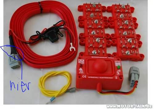

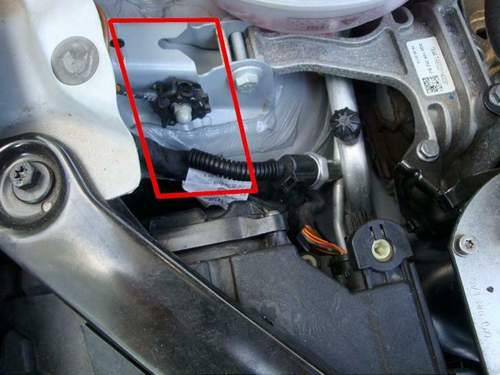

Wegen dem Stecker. Das 4700B hat ja nur eine Steckverbindung. Diese Steckverbindung habe ich geschützt. Siehe hierzu auch die eingekreiste Stelle.
Ich habe diese Steckverbindung anfgangs etwas ungünstig platziert und da hat sich leider Wasser drin gestaut. Das ist die blau markierte Stelle im Bild. Der Stecker war zwar schön versteckt, aber mit den beschriebenen Nachteil. Deshalb ist ein Kabel unter dem Schrumpfschlauch (das Schwarze) weggerostet.
Ich hab deshalb das Steckverbindung komplett anderes platziert. Ist jetzt in der Nähe der Batterie.
Die erste Platzierung war aber mein Fehler. Na ja Lessons Learned !

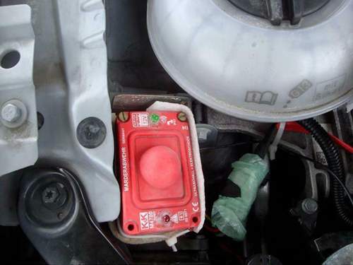

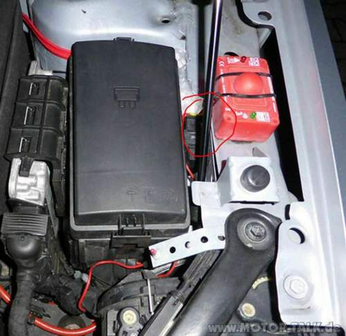

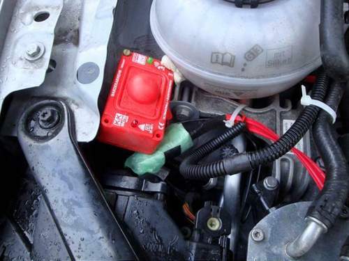

Hallo ! tc_disco + ! Waulwurf,
nach dem letzten Posting von ! tc_disco :
@tc_disco schrieb am 22. September 2017 um 20:15:01 Uhr:
Habs über VW einbauen lassen. Die habens oben an der Innenraumwand (hinterm Motorblock) angebracht. Auch nicht gerade glücklich gewählt, da es da zudem besonders heiss wird :-(
erlaubt mir bitte, dass ich mich in Eure Diskussion „reindrängle“, da ich anfangs ein ähnliches Problem hatte.
Mein Einbauort -> (Bild 1).
Bei der ersten Positionierung des Steuerteils direkt am Kühlwasserausgleichsbehälter (Bild 2) blinkte die grüne LED (Ultraschall) bei „gut durchwärmten Motorraum“ nur noch sporadisch bis gar nicht mehr.
K&K antwortet auf meine Nachfrage, dass ihnen nur Probleme mit der Hochspannung bekannt sind und bot mir einen Tausch an.
Habe dann nochmals getestet, nachdem Motorraum + Ausgleichsbehälter abgekühlt waren.
Und siehe da, alles funktionierte wieder wie erwartet. 😛
Also ein thermisches Problem!
Das Steuerteil wurde daraufhin so weit weg wie möglich vom Ausgleichsbehälter positioniert, Richtung Behälter mit einem kleinen „Hitzeblech“ versehen und zusätzlich mit einem Stück Thermofolie Richtung Motorraum „ummantelt“ (Bild 3).
Seitdem keine Probleme mehr! 😛
Der Einbauort von ! Waulwurf (Bild 4) ist, thermisch gesehen, natürlich die beste Lösung, ging bei mir aber nicht. 🙁
! tc_disco, poste doch bitte mal ein Foto wo genau Dein Steuerteil verbaut ist.
Ich vermute, dass „(hinterm Motorblock)“ nicht gerade die beste Lösung war, und das Teil am „Hitzetod“ gestorben ist.
Elektrisch Verbindungsprobleme würde ich eher ausschließen.
Aber Irren ist bekanntlich menschlich …
Vlt. hilft meine Erfahrung bei der Ursachensuche. 😉
rudi88
